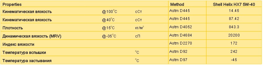

Масло заявлено как: API SN/CF; ACEA A3/B3, A3/B4; JASO SG+, допуск MB 229.3; VW 502.00/505.00; Renault RN0700, RN0710, GM LL-A/B-025
1) Масло удовлетворяет стандарту SAE и может полноценно называться 5W-40
2) Вязкость при 100С = 14.52 сСт - погуще аналогов (чаще встречаются масла с вязкостью 13.5-14 сСт), что хорошо для любителей масел с вязкостью побольше для якобы лучшей защиты
3) Щелочное число = 10.32 - высокое щелочное число, что говорит о хороших моюще-нейтрализующих свойствах масла
4) Кислотное число = 1.81 - низкое кислотное число, что хорошо - есть запас для роста
5) Зольность сульфатная 1.21% - невысокая, что немного удивляет, если учесть, что тут сульфонаты Кальция
6) Вязкость имитации холодной прокрутки стартером CCS при -30С = 5830 мПас - типичный результат для густого масла: запуск при -30С будет обеспечен
7) Содержание серы = 0.415 - говорит о пакете присадок под MB 229.3 на сульфонатах Кальция
8) Масло содержит органический Молибден для снижения трения и, следовательно, износа и расхода топлива. Противоизносные присадки ZDDP на основе соединений Цинка и Фосфора. Сульфонаты Кальция в роли моющих и нейтрализующих присадок.
Вывод: хорошее масло, которое производится на российском заводе Shell в Торжке. По многим параметром оно практически идентично НХ8 Synthetic, хотя пакет немного не доложен (скорее всего, нарочно). Его можно смело лить в отечественный автопром и иномарки, в которые не прописаны малозольные масла. (Описание Dimmy

урезанный шх8. масло экономкласса
Да нет: пожалуй, это все-таки то же самое, что НХ8 Synthetic. Смотри внимательно: все в пределах
а. Погрешности измерений;
б. Небольших отклонений от партии к партии.

По аналогии с Равенолом VSI тут недоложили присадок немного по сравнению с НХ8. Это я к тому, что от партии к партии это допустимо. На сере это не сказалось. И TBN при более низком содержании Ca даже выше, чем у НХ8 из Торжка!
@Dimmy, все здесь доложили 2800ppm кальция... пакет такой.
Значит, это другой пакет. Хотя я в этом сомневаюсь.
@Dimmy, но почему они (Shell) называю это масло полусинтетикой?
Как вариант, маркетинг.
ИК спектр на показывает пик как у "кряка+немного ПАО" = 0,9. Минералка показывает пик ниже 0,7-0,8... Если бы протестили ноак думаю убедились бы в том что масло сделано из GTL+Mineral Oil Group1.
Прошлое европейское масло с таким же названием показало точно такой же пик.

Shell сделит за оил клабом и после того как на форуме сбрасываются на анализ меняет рецептуру))))) tds от 06.02.2015 , поменялось что-либо от предыдущего?
Вспышка и температура застывания больше на GTL похожа
Предлагаю в шапку к анализам свежего доабвлять PDF с TDSом актуальным на момент проведения анализа.
Изменено пользователем fonserg
Так откуда все же сера ? Предлагаю сравнить с HX7 10w-40
Ну, давай по порядку:
1. НХ7 10-40 точно с 1 гр., т.е. предположу, что там 40% 1гр. + 40% 3 гр. + 10% GTL (про Фишера-Тропша в MSDS упоминали). Собственно, 0,600 серы оттуда + от старого пакета присадок;
2. НХ7 5-40 по заявлению производителя (MSDS) содержит минералку только в качестве растворителя присадок. Значит, это 3 гр. + предположительно GTL. Вроде бы серы много быть не должно, но ее 0,400, кстати, как и у российского НХ8. Скорее всего, сера тут от присадок, которые новизной тоже не отличаются. Пакеты НХ7 и НХ8 похожи, поэтому я предполагаю, что разница в количестве, но не факт.
Жаль, что хотя бы НОАК мы тут не посмотрели. Или вспышку.
