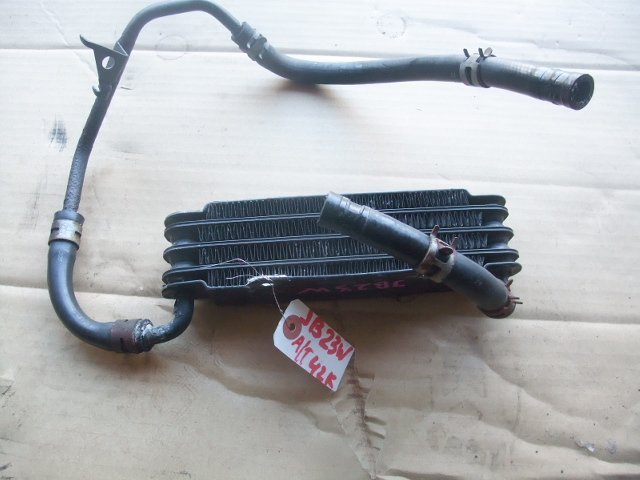

На такие моторы абсолютно необходимо ставить маслокулер. ИМХО
Погуглил - а ведь есть такой в природе, только для АКПП.
Однако вот штатный маслокулер на УАЗе кардинально снижал давление масла, вплоть до горения лампочки на холостых. Пришлось деинсталлировать его. Не будет ли здесь также. Но вопросом займусь, спасибо за совет.
На заряженные моторы их ставят и не испытывают никаких проблем, думаю можно поискать от какого нибудь авто или купить тюнинговую вещь.
