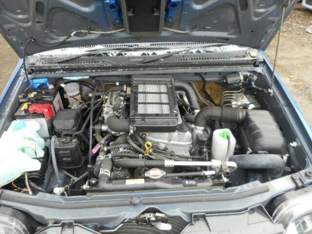

День добрый. Суть коротко: имею авто с маленьким высокооборотистым цепным мотором, который оснащен турбокомпрессором. Масло по мануалу 5-30 или 10-30. Объем масла невелик - 3 литра. Объем антифриза тоже мал - 4 л. Конструктивно турбина в работе постоянно. Охлаждается турбина от общей системы охлаждения, смазывается от общей системы смазки. И то и другое подводится по тоненьким трубкам/шлангам. То есть в жару тепловой режим моторчика массой всего 67 кг совсем нелегкий. Как по-вашему, способно ли масло с вязкостью, рекомендованной производителем, при данных вводных адекватно выполнять свои функции в условиях жары выше 27-30 градусов при толкотне в пробках. Есть ли масло в данном диапазоне, хорошо показывающее себя в жару при недостаточном охлаждении? Поменял мотор на днях, отдал за него почти треть цены автомобиля, поэтому хочу сохранить его подольше. Просмотрел немало контрактных, практически все под клапанной крышкой имеют интенсивно коричневый цвет и нагар, то есть маслу там живется невесело.
