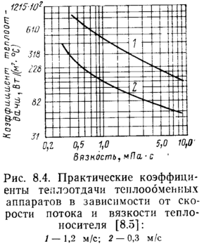

Читаем:
Цитата
Конвективный перенос тепла и теплообмен в условиях вынужденного потока в современной технике играют очень большую роль. С тех пор, как было выяснено, что интенсивность конвективного теплообмена, при заданной разности температур, в значительной мере повышается с увеличением скорости потока, наблюдается стремление осуществлять теплообменные аппараты с большими скоростями теплоносителей.
Так же:
Inked098168168191186041210170018255230061025236072225_LI122.thumb.jpg.7e6704f9dd6bde74364dceab6d2d119e.jpg
Логика: чем быстрее нагретый слой жидкости отводится от источника тепла и замещается ненагретым слоем - тем интенсивнее теплоотдача.
Поскольку скорость потока у менее вязких масел ВЫШЕ - выше и теплообмен с нагретыми поверхностями.
frfrfrfrfrf.jpg.7dec3ba207c0097f333dc7cf8133517b.jpg.3314865aa84927364a8048ee2547e757.jpg
Гуглите по теме: конвективный/конвекционный перенос тепла, теплоотдача, скорость потока и т.п.
17 минут назад, Drozdovik сказал:
Читаем:
Так же:
И да и нет. Общий смысл - нет. Так как вы упростили и дали упрощенную картинку.
Скорость стекания и вытекания - выше. А скорость подачи либо не изменяется, но чаще для насосов прямого вытеснения - проскальзывание уменьшается с увеличением вязкости, а значит, что снижение вязкости не увеличивает, а в лучшем случае не изменяет производительность насоса. То есть скорость потока от насоса не растет на малой вязкости. Может даже упасть.
Стекание и вытекание из всех щелей - растет с уменьшением вязкости, что действительно дает небольшую прибавку в охлаждении, но только если насос подает достаточно масла. А вот что действительно важно - это плотность масла, его индекс вязкости, для обычных масел, или наличие ПАГ, эстеров и других полярных веществ с высокой плотностью.
Так что просто снижение вязкости в лучшем случае никакого лучшего охлаждения не даст. Если учитывать, что настоящая механическая вязкость и плотность - связаны, то уж скорее плотность будет гораздо важнее из таких параметров. Именно перенос плотности даст больше охлаждения. В реальной же более сложной системе - гораздо важнее для охлаждения скорость снижения вязкости. То есть ИВ 100 охлаждает гораздо лучше, чем ИВ 200, если мы рассматриваем "обычные масла из нефти", а не специальные на ПАГ.
