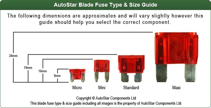

Не раскрыта тема.
Интересует вопрос оригиналов и качественных заменителей.
Ориг номера и заменители. Сперто с тырнета
Предохранители Micro (low proofile MINI)
Оригинальные предохранители Hyundai / KIA:
18790-01115 — 7,5 А
18790-01116 — 10 А
18790-01117 — 15 А
18790-01118 — 20 А
18790-01119 — 25 А
18790-01120 — 30 А
Предохранители фирмы Tesla:
FL 2A.10 — 2А
FL 5A.10 — 5А
FL 7.5A.10 — 7.5А
FL 10A.10 — 10А
FL 15A.10 — 15А
FL 20A.10 — 20А
FL 25A.10 — 25А
FL 30A.10 — 30А
5 А — FL 5 A
7.5 А — FL 7,5 A
10 А — FL 10 A
15 А — FL 15 A
20 А — FL 20 A
25 А — FL 25 A
30 А — FL 30 A
Предохранители фирмы Toyota:
90982-09020 — 5А
90982-09021 — 10А
90982-09022 — 15А
90982-09023 — 20А
90982-09024 — 25А
90982-09025 — 30А
Предохранители фирмы Bosch:
1987529041 — 2А
1987529044 — 5А
1987529045 — 7.5А
1987529046 — 10А
1987529047 — 15А
1987529048 — 20А
1987529049 — 25А
1987529077 — 30А
В свою очередь интересно качество таких заменителей как
Аирлайн, Фантом, Nova, Kraft Asm  и др
В 28.06.2019 в 13:03, Nordman сказал:
Согласен, в том числе мнение о TESLA, AVAR / АВАР, ALCA.
Я не стал рисковать, купил на разборке оригиналы  горсть.
По-разному можно относиться к самим этим производителям, но для меня нюанс в том, что эти TESLA, AVAR / АВАР, ALCA есть в продаже хотя бы в запаянных блистерах. А по-штучно и россыпью вообще непонятно Что за производитель предохранителя.
