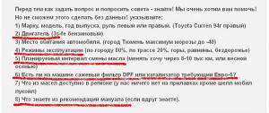

Savage999 Заполните необходимые пункты
Что знаю - внес. Модель двигателя не знаю.
