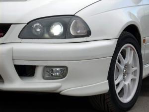

у меня линзы стоят. потому свой рефлектор сфотать точно не смогу.
И ни разу такую поделку никто за колхоз не признал.
