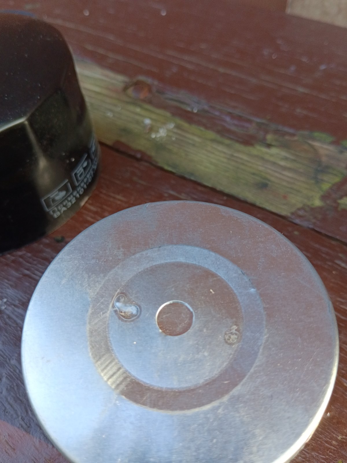

Доброго времени суток. Хочу поделиться своим опытом эксплуатации фильтром.
При установке фильтр протягивал рукой, не сильно, можно было еще дотянуть, но не стал. Резинку смазал чутка маслом. Внутрь фильтра масло не заливал. При запуске масленка горела секунду- две (по внутренним очучениям, с бош P3274 лампа тухла дольше(правда масло внутрь фильтра заливалось))..
Была поездка в Крым этой осенью. Фильтр чутка был мокрым (проводишь пальцем по крышке- остается слой масла) со стороны земли ~1.5к км. После этого пробега, дважды подтянув рукой, перестал быть мокрым. Периодически проверял внешнее состояние: чутка потел (в месте соединения как будто влага, проводишь пальцем по крышке - жира не чувствуется) и все. Заменил на ~7.5 км и распилил.
Хочу обратить внимание, что фильтр был как у Ermito, такая же коробка и внешний вид фильтра (была ли дата под EAC не помню).
Металлическая пыль - от распила ножовкой по металлу.
Механическая обработка так себе, резьба вполне может порезать палец
Pn3FZOMQq0Q.thumb.jpg.4392045f28fde99968e16c07e39ab6e9.jpgvN09ddIrycc.thumb.jpg.5faa3029c566319c32a3d8ddaf6ca2d3.jpgf3deaiLFtbM.thumb.jpg.0b73cfd1d7889e5fe76084eb034e23ae.jpg
ФЭ уложен не очень ровно, кое где под углом, материал плотный, порванных мест не обнаружено. Порвать бумагу можно, но достаточно много придется приложить усилий. Клей нигде не торчал кусками, выглядело культурно.
Резинка мягкая, пружина пальцем продавливается с усилием (сколько там кг - незнаю).
Внутренний стальной цилиндр, в котором много отверстий, не имел волнистой структуры.
После распила был рад увиденному. Переживал, что, во время эксплуатации, мог порваться ФЭ (на трассе двигатель крутился хорошо).

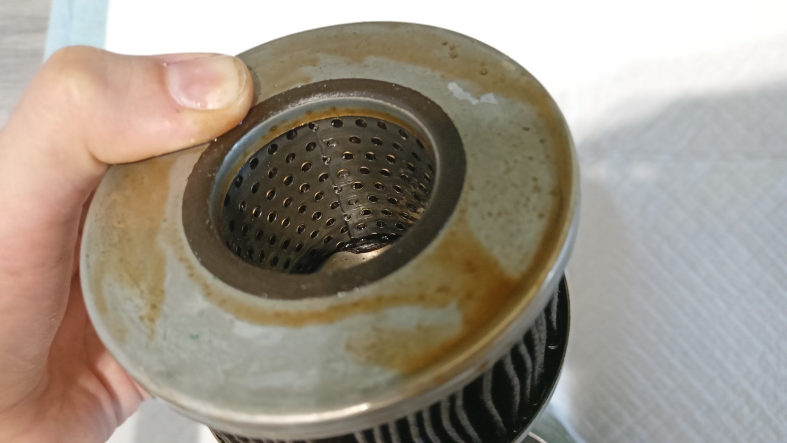

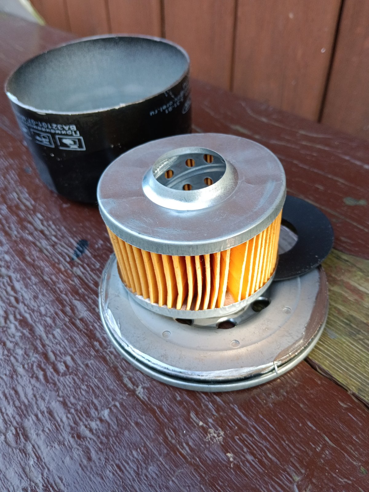

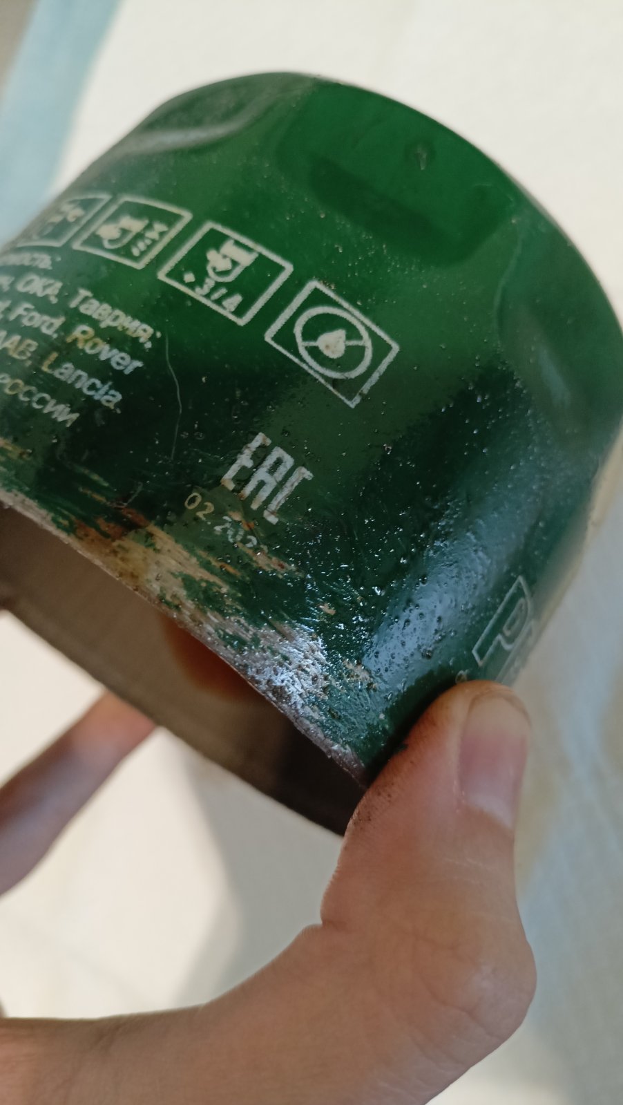

На этот год закупил 3 таких же фильтра. Сегодня забрал заказ с 2 фильтрами от производителя. Сравнил с другим (покупал на ЯМ). Отличия существенные. Тот что с ЯМ, по обработке схож с тем что выше. НО! есть и различия.
С Яндекс Маркет покупался конец октября 2022, а у производителя г. Ливны (автопитер) - конец декабря 2022
1. Сам фильтр
WUP5BSsgLWs.thumb.jpg.22a386104acf8fae7157bc612f2b61cd.jpg это с ЯМ (ФЭ насыщенно желтый, металлический цилиндр с волнами)
chM3_0rAxeM.thumb.jpg.ff25b0acbb54d5eb4b543d9d843a8670.jpg это от производителя (обратите внимание на мех обработку, она более грубая, на крышке есть ржа, на конкретно этом экземпляре заводской брак - кусок бумаги торчит сразу за резьбой, видно точки сварки, ФЭ светло желтый, металлический цилиндр внутри без волн, сплошной)
mzcvBmCtlkY.thumb.jpg.62e330a2773182104eeef106515866e8.jpg с ЯМ (есть дата)
7iv2noG4oEc.thumb.jpg.3d6adcb0b3097a6eeb8561dec52eb375.jpg от производителя (нет даты)

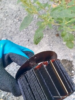

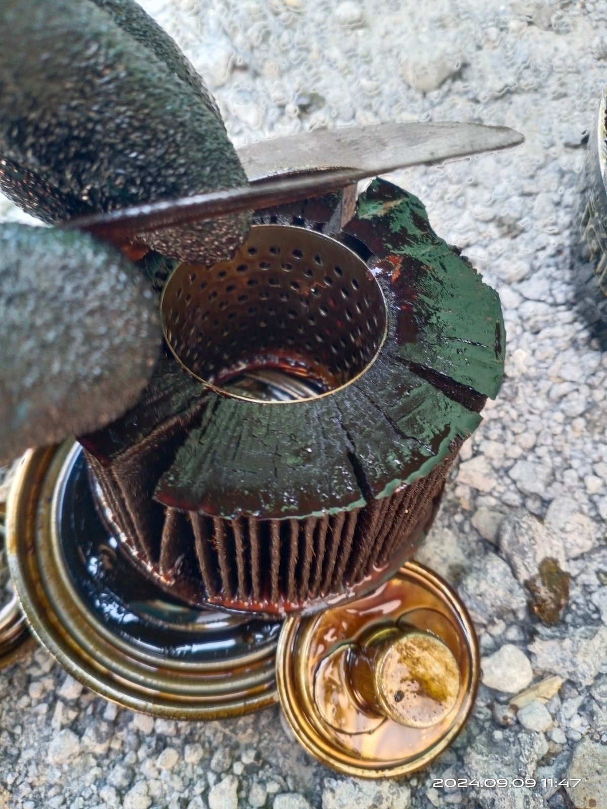

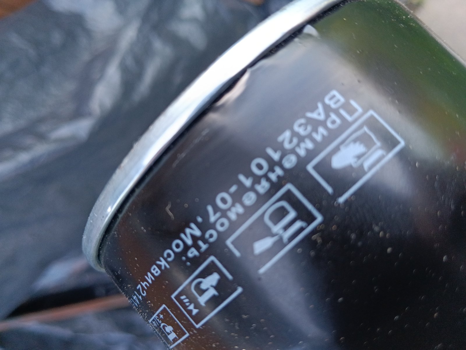

Дополнение к старому распилу премьер 05 без даты выпуска.
Ливны премьер 05  г.в. 02.2022
Пробег около 5500 км (поздняя осень-зима-середина весны). Масло синтек платинум 5в30 с3 sp(до него минералка). Был запуск при -33 и долго горела маслёнка (около 20 сек). Боялся что фильтр мог наделать дел, решил распилить.
В процессе эксплуатации потел по завальцовке, несильно.
По итогу распила все целое, все резинки мягкие целые, фэ целый. Однако, фэ, который ставят теперь, по моим ощущениям хуже (легче рвется, сложен криво, разные расстояния между складками, волны).
П.с. весь мусор на фото от распила, рваный фэ от моих рук.

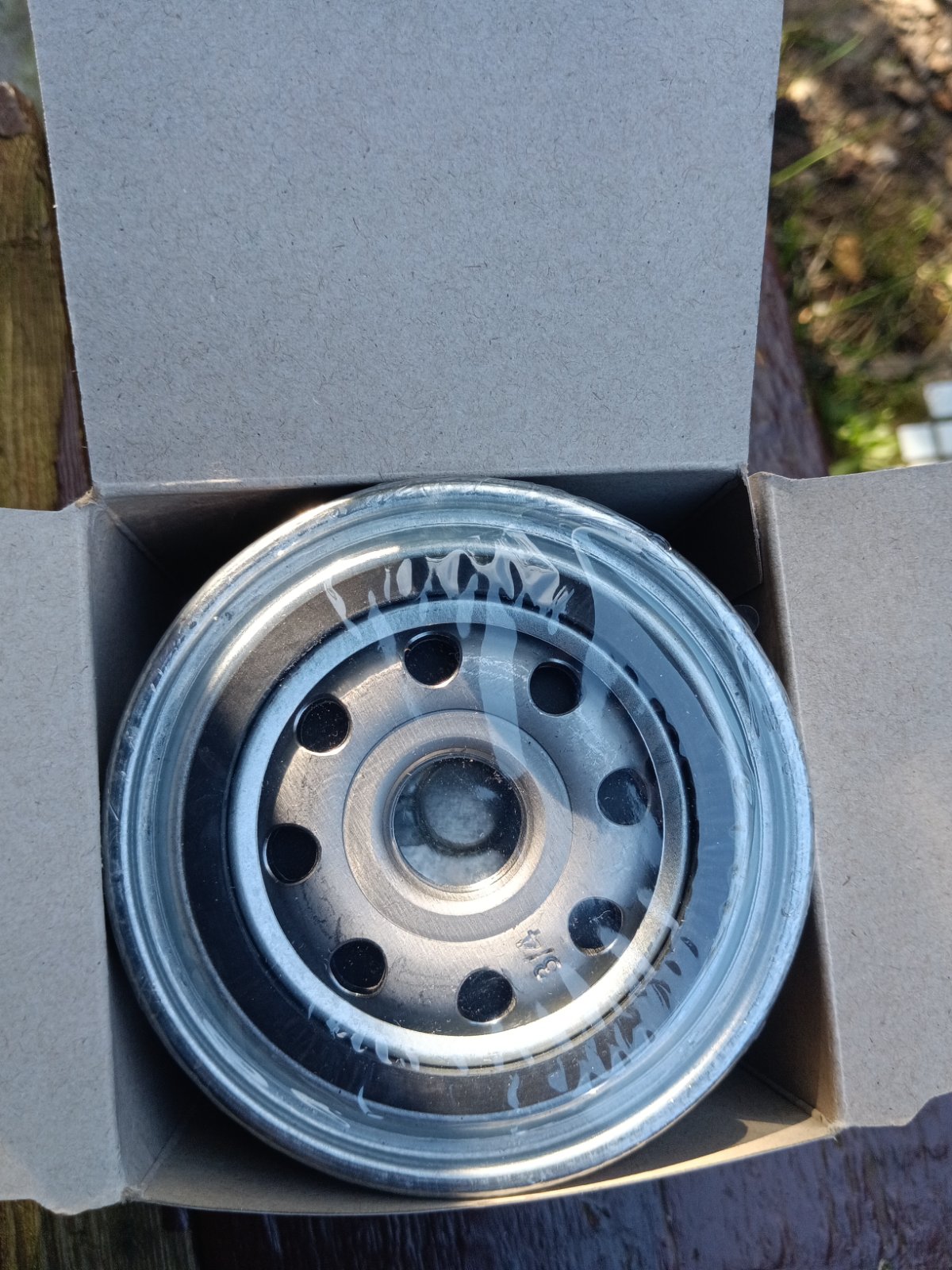

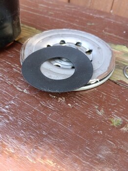

https://ozon.ru/t/yEkZRLy
Вот на такой фильтр наткнулся на Озоне. Сдаётся мне что это подделка. Что скажете?
Agent_Slavegсудя по фоткам в отзывах людей, это Китай пром. Нет выштамповки Ливны,и плёнкой закрыты входные отверстия. Может Ливны докатились до заказа у китайцев,а может и левак.
08.08.2024 в 06:27, Agent_Slaveg сказал:
Судя по артикулу, это подделка.
Agent_Slaveg вот это жесть. Люди в отзывах ещё и хвалят, напишите там отзыв с фотками,многим моторы убережете.
