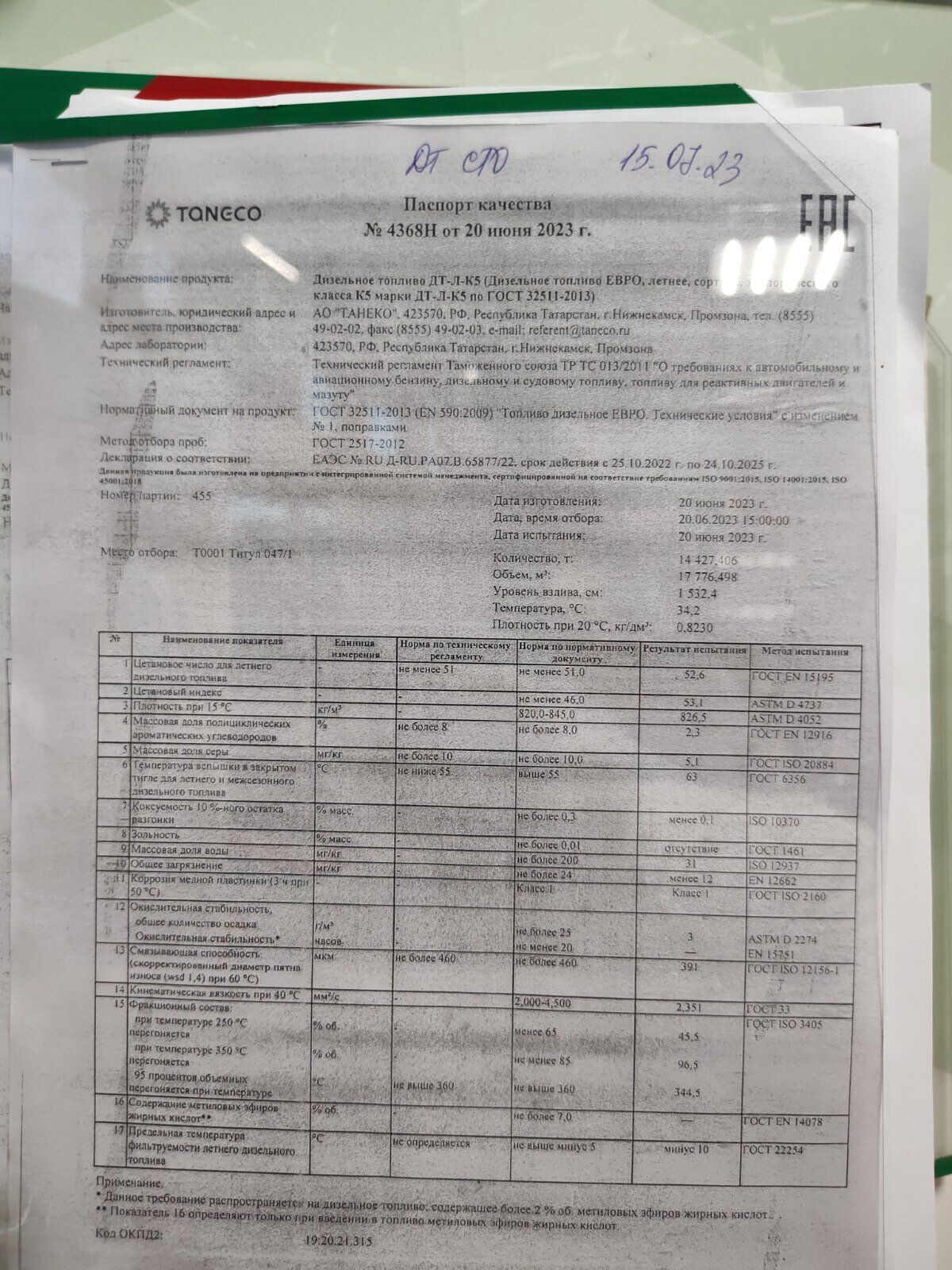

чуть получше смазка. не понятно почему у них один паспорт на два топлива и цена отличается
Ну не один на 2 топлива.. там разные нормативные документы, по которым сварено.. так наверное и ответят, что всё в соответствии и бла-бла. В последнее время поддержка по Обращениям через Приложение невменяемая, общие ответы, не отвечают на прямо поставленные вопросы, говорящие головы.
Меж тем в Танеко впервые вижу ПАУ 2.5, рост продолжается, что-то будет далее..
Жаль, что у меня Евро с завода не встречается, позаливал б его.
Изменено пользователем Dmiter
Два паспорта с одной заправки обычное дт и танеко, Казань восстание 100,найди как говорится отличие))
Изменено пользователем hard86
11 часов назад, hard86 сказал:
Эти очень даже отличаются по цифрам, euro-6 получше. В теме были паспорта, где 1 в 1 показатели.

12 часов назад, Dmiter сказал:
АЗС 268, неплохо.
Обычное Дт паспорт Транснефть Верхняя Волга, не фоткал, не интересно.
В Дорохово позавчера такое же залил.
