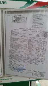

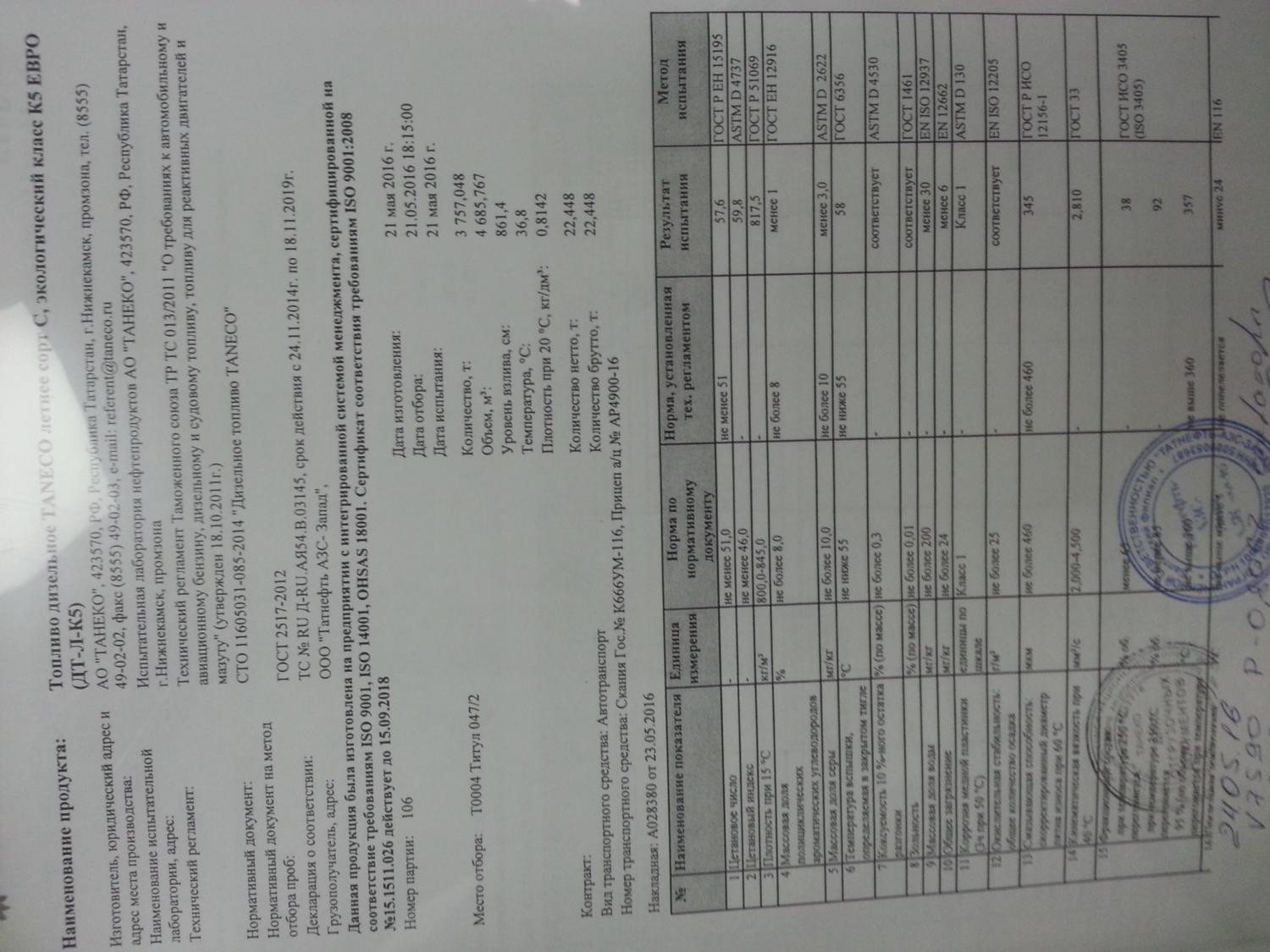

А вот этот ужас с надписью сверху справа танеко надо отправить в татнефть...
Такая же шняга на 32 азс была, выше писал, только не помню, танеко написано было или нет. А это по любому отправлять надо, и чем раньше, тем лучше. Интересно узнать, как оправдываться будут!
Я такое цч видел на татнефти в владим. Обл., это смесь какая-то... там цч выше чуть танеко, смазка хуже, серы как у лукойла...
Назад поеду завтра спрошу откуда везут его...
Сказали что топливо с татарии (экотек ойл) цч 58, сера 7, смазка 409.
p.s. заехал заправиться перед владимиром... на пистолете танеко написано "не работает"... иду к оператору, говорю танеко(в паспорте цч 57, сера 1,7 , смазка 365) можно заправиться... отвечает "кончилось, не завезли еще"... вот так... при том , что обычный дизель с татарии есть... в московском регионе бы давно обычный дизель впаривали бы:-)
P.p.s. обычный дизель тоже по показателям отличный, как танеко, только серы больше В 4 раза.
В итоге заправился в Кузнецах танеко, топливо с гороховецкой базы. машина едет великолепно:-)

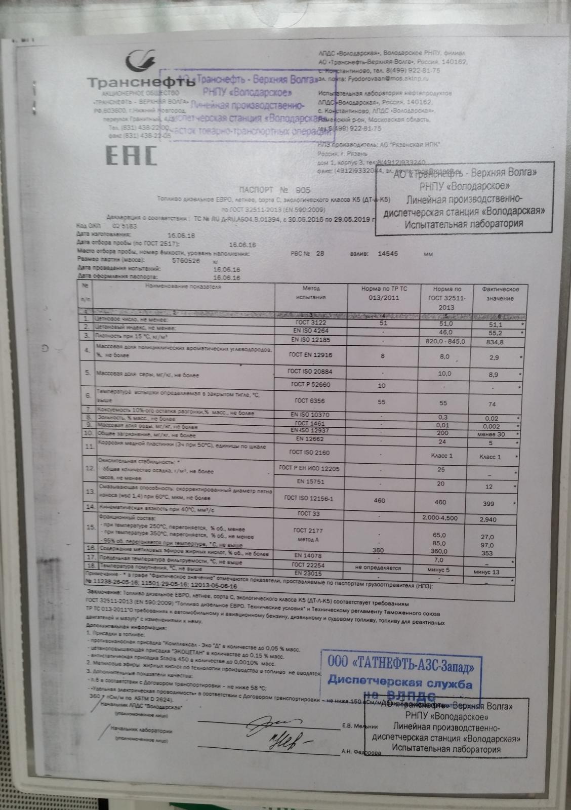

Танеко было с Жуковское - ЦЧ 57.5, а обычное ДТ - ЦЧ 59, Экотековское.... Заправка на Ярославке в районе Пушкина в сторону области.
На Симферопольском ш. из двух посещенных заправок ДТ-танеко оказалось только в одной, хотя по прайсу было и там и там.
Первая АЗС - ДТ с Рязанского НПК
Вторая АЗС - ДТ с Газпромнефть и ДТ с Танеко
