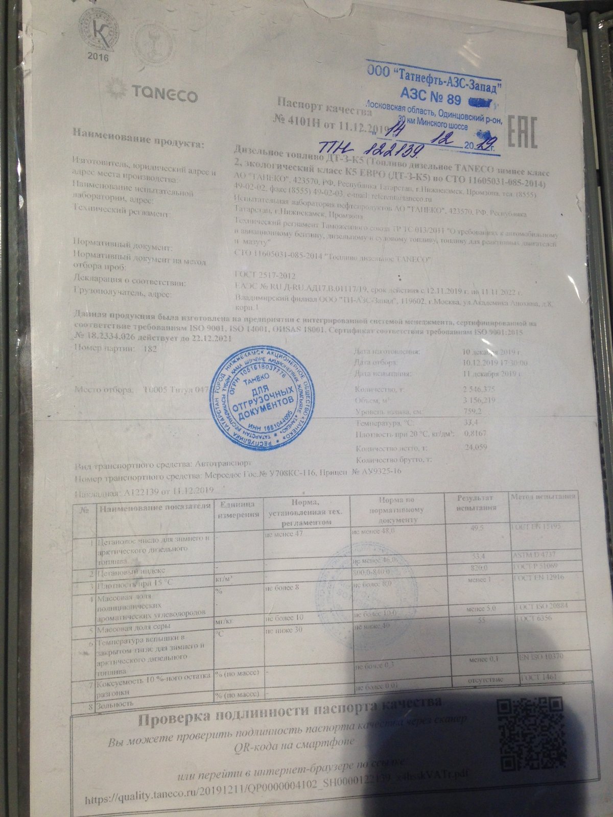

Сегодня заехал на азс 32 на Минке, а там оказался заводской паспорт от 18 декабря, завоз сегодняшний. Зимнее, цч 50 с небольшим. Смазывающее не посмотрел, не стал второй лист искать.
46.78 за литр со скидкой, залил полный бак, прет машина отлично))
Месяц назад в том же районе, ближе к Москве, тоже заводское было.
Изменено пользователем Mr.S
В Москву сегодня ехал, долил заводского другой партии, уже на другой азс. Смазывающая не очень, 441, помутнение -25.

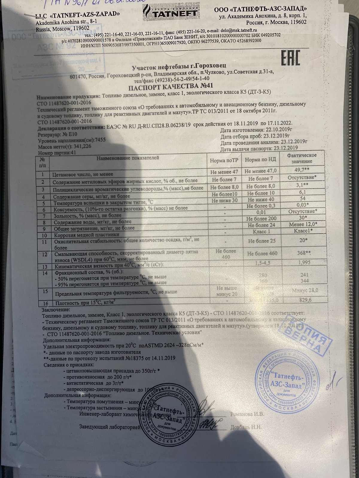

Опять жуковское старое танеко почти на всех азс вао москвы((( и обычный дт с гороховецкой базы

Заправился на мкад напротив Ясенево.
Вот паспорт.
Правда мне там ничего не понятно. ))

Такой же паспорт АЗС перед МКАД , при въезде в МСК по Варшавке-Симферопольке. Заправлялся позавчера
2 часа назад, barazzok сказал:
Ну а какой он ещё будет, вы примечание  1и2 прочтите, как завод его измерил 19.10.19г так всё в паспорте и есть.

Заехал только что на ГПН купить кофе, который в 3 км дальше по прямой от той заправки ТАТ нефть, где вчера я залил дизель Танеко.
- Попросил паспорт дизеля на ГПН.
Вот он.
Вот и скажите, люди добрые, какой дизель лучше и где заправляться: на гпн или на тат-нефти (Танеко).
Благодарю за ответы.

Да в целом нормальный дизель. Оговорки есть, писалось неоднократно выше. Здесь очень низкая плотность, большая разница температур помутнения и фильтруемости, смазка не очень (впрочем у Танеко примерно обычно также), но танековские низкие ПАУ и сера.
А вообще ГПН с МНПЗ по цифирям уступает таковому с Долгопрудного.
