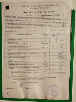

26.11.2019 в 06:50, Dimkln сказал:
М4 Дон, в воскресенье. Заправляться не стал.
А что не так? Хорошее зимнее.
Пришел и к нам зимний дизель, заправился, вот думаю может смазывающую присадку еще подбросить в бак? Что посоветуете?
Так вроде СЧ же в норме, зачем еще что-то придумывать?
1 час назад, Yar36VRN сказал:
А что советовать, хозяин-барин.
По мне так до 400 ещё терпимо, да и не круглый год же на нём таком..
Изменено пользователем Dmiter
Просто если добавить астрохим, то можно получить около 320-330, а это еще лучше, почти как лето получится.
4 часа назад, Yar36VRN сказал:
Все у вас шоколадно для зимнего - цч >52, смазка <400, у многих этого нет. А если добавить присадку, неизвестно, как изменятся остальные показатели, например вязкость, цч.
12 часов назад, Mr.S сказал:
Согласен.
Не надо ничего лить, все топливо в норме на не "дворовых" заправках.
Не забивайте себе голову.
18 часов назад, Yar36VRN сказал:
А вот это уже отличное зимнее топливо:good:
Я добавляю Stanadyne, 2Т масло и иногда Астрохим или смесь Тотек Евро-4,5,6 + Тотек Пульс Д + Тотек Оксиджен дизель бустер. Улучшения в работе двигателя видны на всех видах дизеля с различных заправок.
В Краснодар приехало зимнее танеко.
Какое бы вы залили из этих двух?
Я залил Танеко и на 38л, что влезло в бак добавил 20мл Wynns Supremium (норму в 2 раза уменьшил)
Изменено пользователем =SmiLe=
31 минуту назад, =SmiLe= сказал:
  Скрыть содержимое
Зимнее. Межсезон - это вообще не фирменное дт со всеми вытекающими по качеству.
14 минут назад, Mr.S сказал:
Так с этим никто и не спорит. ТатНефть везде не фирменное танеко продает не свое, в основном Лукойл.
2 часа назад, =SmiLe= сказал:
Не обратил внимание, что это еще и Лукойл. Тем более Танеко лейте.
3 часа назад, =SmiLe= сказал:
Танеко лучше, в Лукойле ПАУ много.
