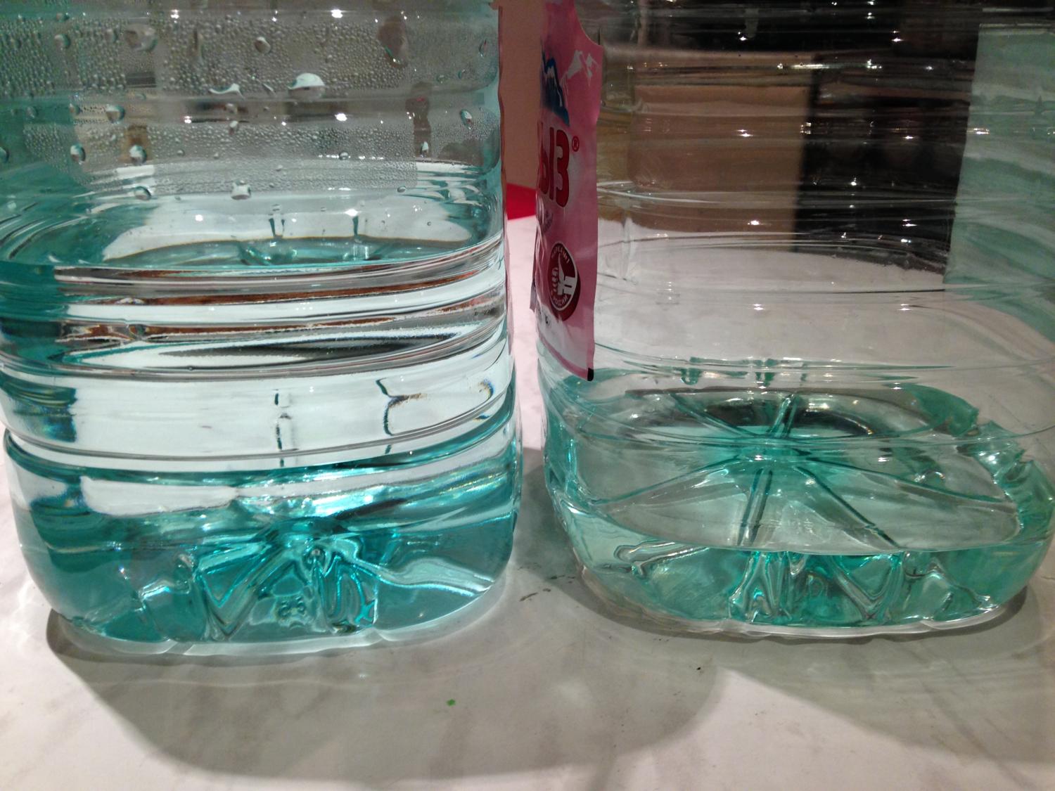

Так, ну вот что стало с дт за 2-e суток, вроде отстоялось. Что это было не знаю, может вода со стенок бутылки осела.

А Вы случайно "обычное" ДТ не отливали на этой заправке в канистру посмотреть?! и сравнить с Танеко?! Это была бы вообще 100% проверка Татнефти :)
"Mr.S"
Разобрались, большое спасибо :)
Отличные показатели.
Обычное не отливал, тк не заправлялся им никогда. Даже не знаю, продадут они пол литра дт, а лучше грамм 250, тк куда его девать потом.
А так интересно посмотреть, какое оно на цвет.
