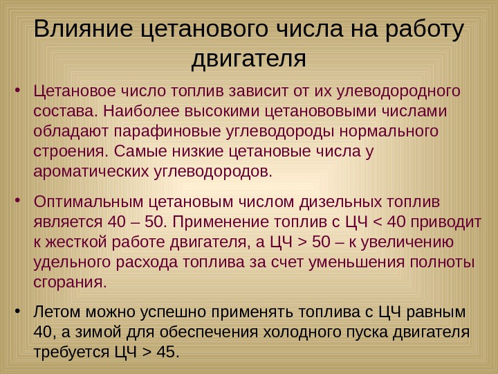

Везде, где не почитаешь про цетановое число, написано, что вредно как слишком низкое, так и слишком высокое ЦЧ. Правда, это все относится к дизелям для тяжелой техники. А вот с легковыми все не так однозначно. И скорее всего объективно мощность и крутящий момент не меняется на топливе с разным ЦЧ. Если эта информация верна, тогда ЦЧ под 60 у Танеко, как раз и влияет на расход. Ну и попутно двигатель тише работает.
От ЦЧ зависят и пусковые свойства топлива. Чем оно меньше, тем хуже пусковые свойства. Применение топлив с цетановым чистом менее 40 приводит к жесткой работе двигателя. Чрезмерное увеличение ЦЧ (более 55), несогласованное с его испаряемостью, также нецелесообразно, так как при этом очаги рано воспламенившегося топлива встречаются с еще неиспарившимся топливом, что приводит к вялому, неполному сгоранию и, следовательно, к ухудшению топливной экономичности двигателя при одновременном увеличении дымности отработавших газов.
Как-то не вяжется эта картинка. По ГОСТ Евро-5 ЦЧ должно быть не менее 51 в летнем ДТ.
Ну вот поэтому сильно и не поднимают ЦЧ, оно в конечном топливе равно примерно 51. Я еще добавил в пост цитату с драйва https://www.drive2.com/b/2482601/. Там речь о ЦЧ >55.
Эта картинка, еще коммунистами печаталась!
