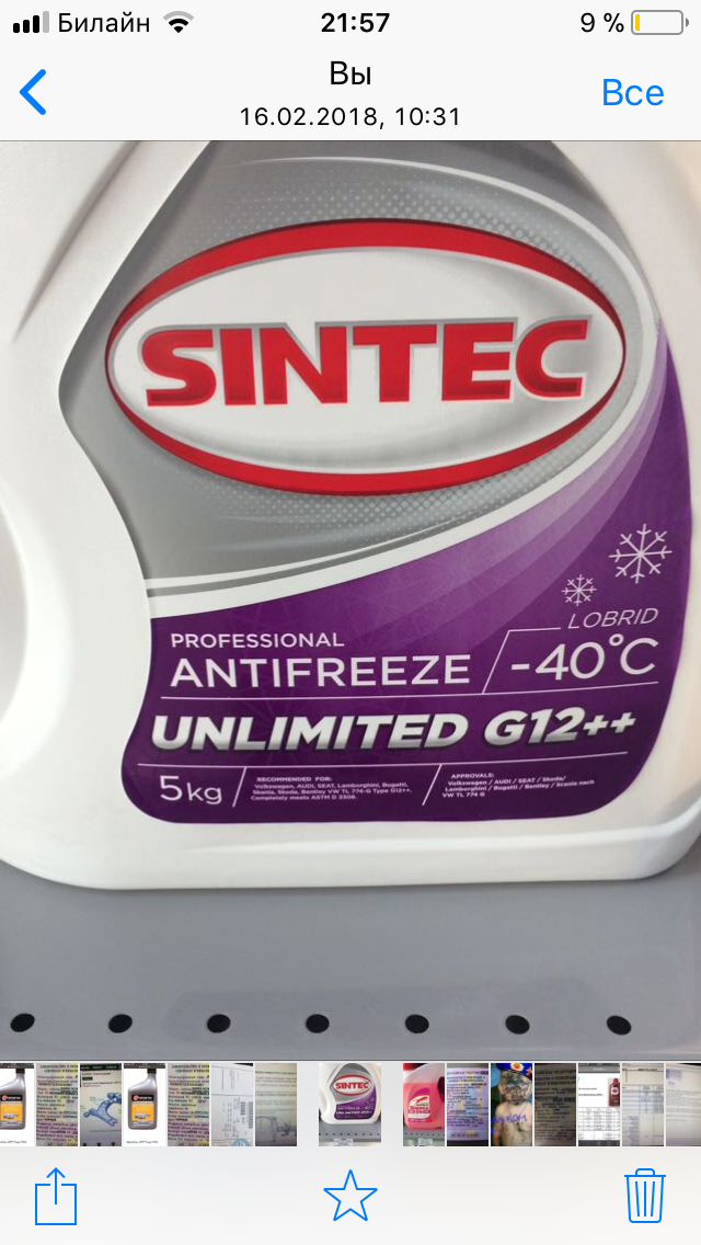

пишут что завод изготовитель изначально заливает G12++ OEM VW TL-774G  с 06.11г для доливки требуется G13 (ярко оранжевый) стандарта TL-VW 774J , так написано
12 часов назад, Новосиб сказал:
CoolStream G13
CHAMPION COOLANT -36°C LONGLIFE G13
Pentosin Pentofrost E
Kroon OIL SP 13
Ravenol   LGC Lobrid Glycerin Coolant PREMIX
Wolf oil COOLANT -36°C LONGLIFE G13
Swd Rheinol Antifries GW-13 (-40 oC)
Изменено пользователем Barmaley

Barmaley как такой вариант что скажешь или CoolStream G13 цена одинакова
Изменено пользователем Новосиб
1 час назад, Новосиб сказал:
Никак. CoolStream G13 на конвейер идёт, а не эти фантазии.
Адекватные производители, которые не ''повязаны'' с VAG никогда не станут писать G11-G12-G13...
