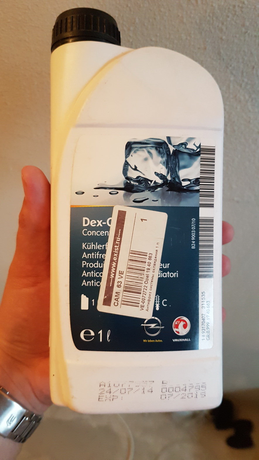

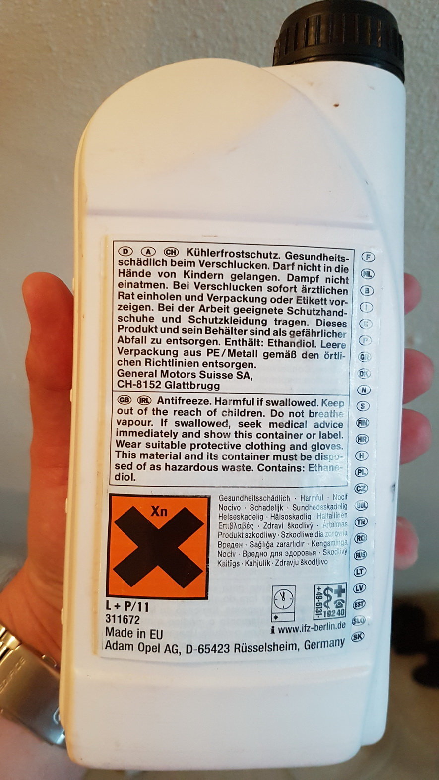

Barmaley, так а допуск какой на Vectra С Z22SE? Нигде не могу найти его.
Также нашел фото банки Opel 19 40 663, и опять же не вижу спецификаций (фото приложены)

2 часа назад, ASD852 сказал:
Думаю, их там и не будет. Судя по мануалу - лейте OEM. Подозреваю, что Ваш допуск GM 6277M .
https://www.amazon.co.uk/Original-GM-Opel-Antifreeze-litres/dp/B074GPNRMJ
Цитата
Original GM Opel Antifreeze - DEX-COOL pre-mixed, long life, 5 litres, orange
Service life: 5 years or 150,000 miles, meets GM 6277M standard.
