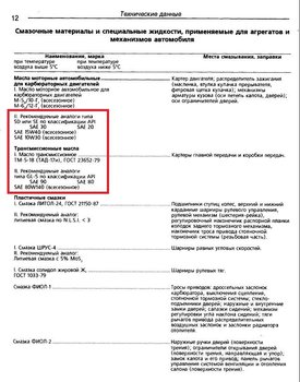

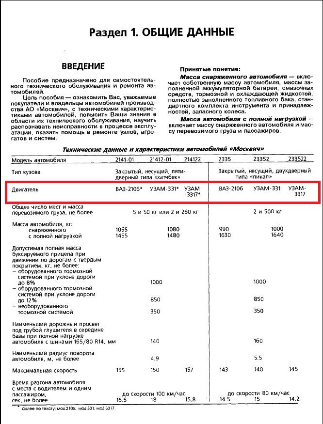

30-ки рекомендовали ещё в 2106, который ставился на поздний АЗЛК
1995 год

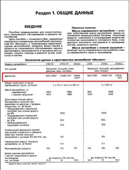

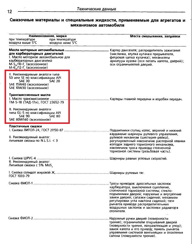

2000 год.
