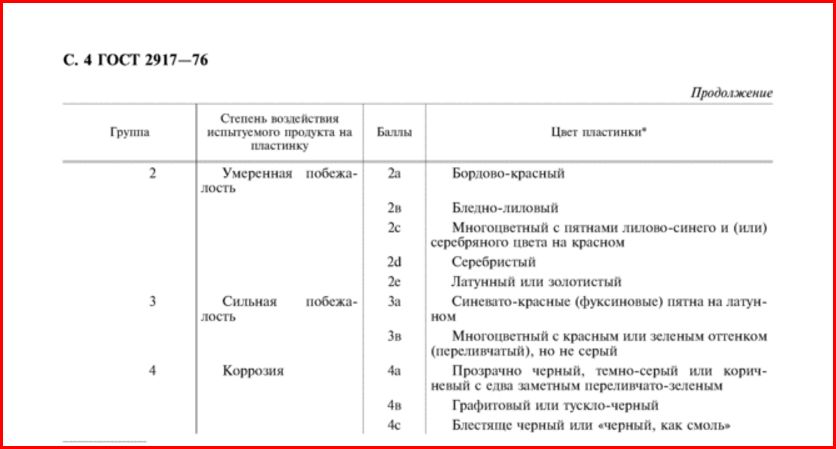

2 февраля 20179 г Сильно упала вязкость, но и масло прошло 32 тыс км. В остальном все отлично по моему. Хорошо что у нас две отработки идут вместе - можно сравнить. http://www.oil-club.ru/forum/topic/12957-motul-gear-300-75w-90-gl-45-otrabotka-lifan-x60-mkpp-posle-16000km/ Вывод - падение вязкости в трасмиссонках как АКПП так и МКПП является решающим фактором для смены масла. Коробки убивают вязкость первее всех. Коррозийное воздействие на медь 4а? Это плохо? Изначально было 1b. Изменено 2 февраля 20179 г пользователем avals
