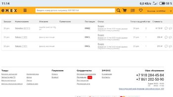

Заказал maxlife 5w40 на емекс в акционной канистре 4 +1 артикул 887915, в накладной емекс стоит страна изготовления Россия, хотелось бы услышать комментарий официального представителя, где в России разливают это масло? Накладную выложу позже.
vkareev В России это масло не производится, за правильность оформления документов Эмекс или отдельных поставщиков отвечать не могу. У нас все документы оформляются надлежащим образом.
Направление заказа напишите.
Лого дистрибьютора - VALV, от остальных чего-то ожидать бесполезно) надо обращаться в Эмекс, пусть они разбираются с конкретным поставщиком.
17 минут назад, EVO_VII сказал:
Поставщик KWBZ, как понять направление заказа?
vkareev Это и есть направление(лого) поставщика. Кто скрывается под KWBZ понятия не имею) может что-то из местных.
