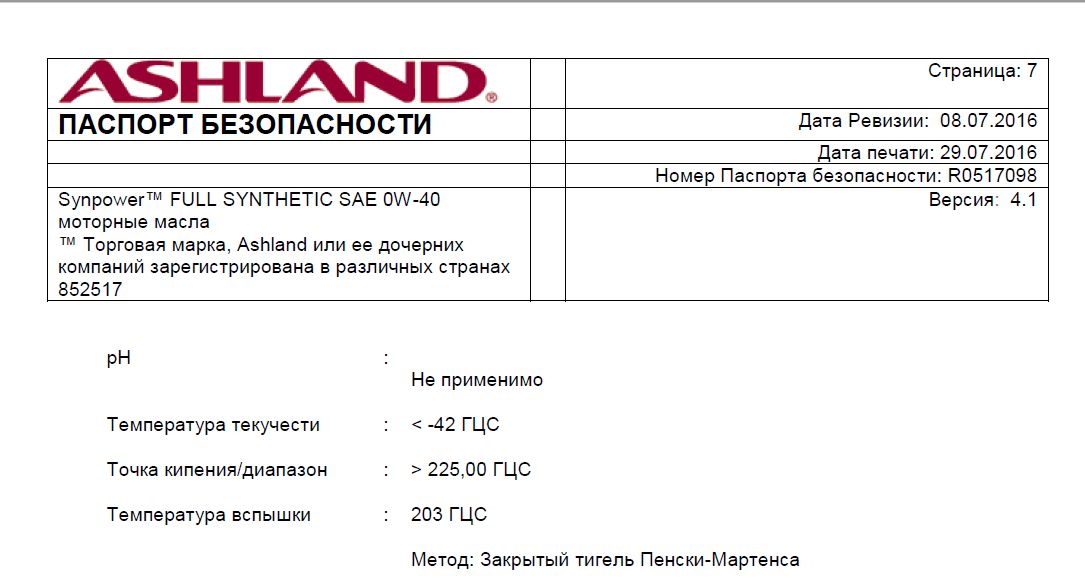

Вы уверены, что только в этом дело, а не в ошибке? Ведь Валволин 0-40 насколько я знаю это ПАО масло, а как у такого оила мог быть флэш поинт 203 градуса? Даже у крекинговых масел и то больше.
Я запросил информацию, о том какому из этих верить... Это могла быть и ошибка... в любом случае актуальное описание в англ. версии 001/19a!
Да, будем ждать что скажут.
P.S. И можете попросить их, чтобы в русской версии изменили показатели?
Да сколько раз уже писали, что вспышка в TDS параметр справочный и на нее вообще смотреть не надо. Во-первых 203 градуса в закрытой колбе, в открытой вспышка будет 2230С. Во-вторых в свежем MSDS от 7 июля 2016 года: DECENE-1 HOMOPOLYMER HYDROGENATED — 50-60%.
Тон немного сбавьте. Это во первых. Во-вторых, в английской версии TDS тоже этот показатель указан "в закрытой колбе"? Так что не надо ля-ля.
@g-kob, в английской версии 19а такая же ошибка, как и в немецкой или испанской, можно легко нагуглить по запросу "valvoline 0w40 PDF 001/19a". В 20а они это исправили. Косяки с указанием метода измерения вспышки регулярно всплывают у всех. Если около 200 градусов, значит закрытый тигель.
Изменено пользователем Wald
Понял. Но хотелось бы, чтобы и в российской версии исправили. Не все автовладельцы знают про закрытый-открытый тигель, и не всё сидят на форумах про масла.
EVO_VII, почему они не переделали данные? Вы им не сказали что ли?
Сказал, но пока результатов нет((
