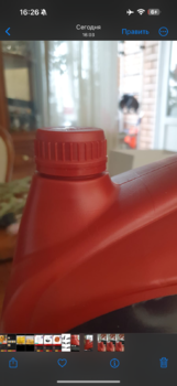

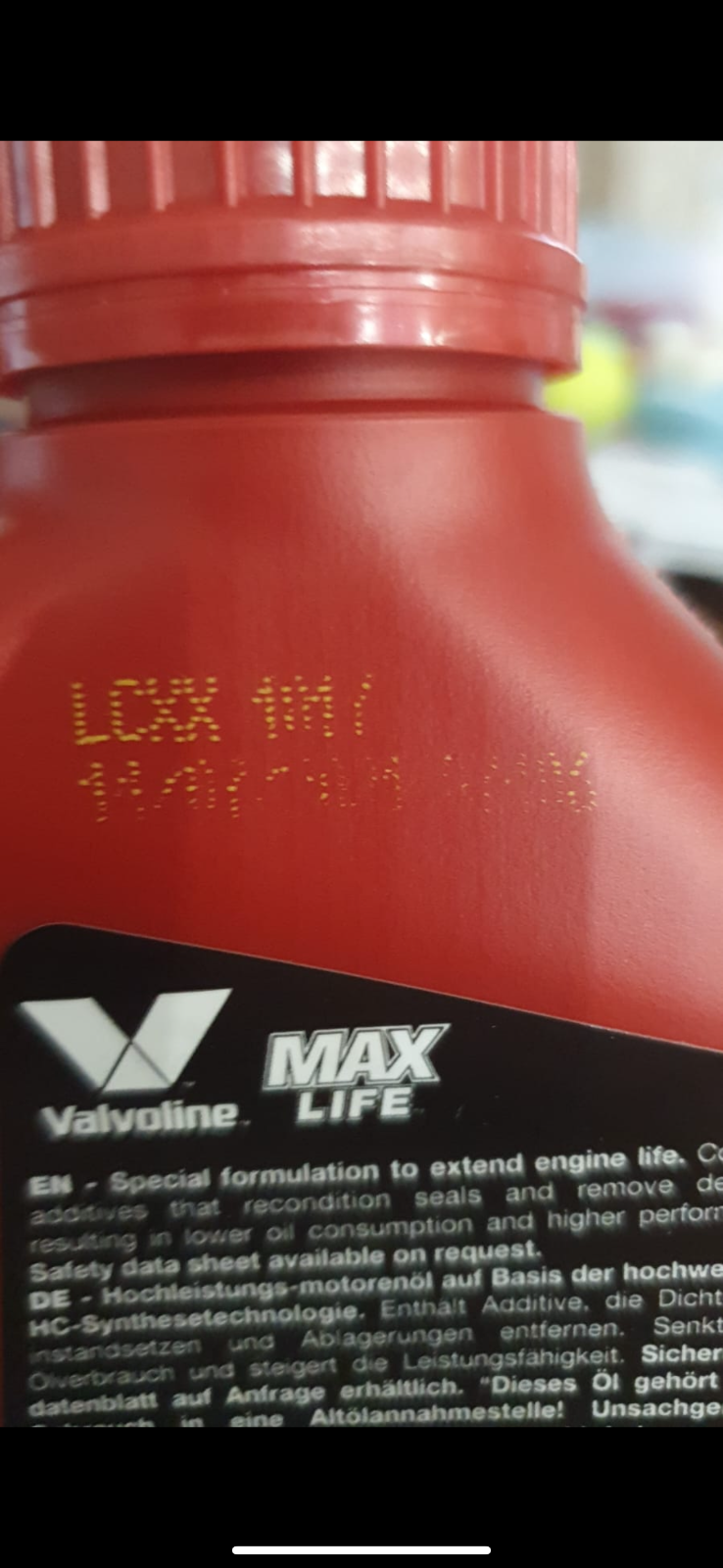

Подскажите, пришло масло из вашего магазина на озоне, дата стирается просто пальцем, крышки непонятные и крутятся свободно, это постоянное явление для тары вашего продукта или брак?
Изменено пользователем Dk2332
Dk2332 Если краску которой наносится дата выпуска и номер партии стирать, она конечно стирается, это чернила) Не совсем понял что вы имеете ввиду под "крышки непонятные и крутятся свободно", на вид обычные крышки.

1 час назад, EVO_VII сказал:
Антон79 Если в самоблокирующиеся дифференциалы требуется продукт LS, то ваш вариант Axle Oil LS 75W-90, в остальные узлы TDL 75W-90 - хороший выбор.
Могу отправить куда то вам видео, тут не грузит

Dk2332 Крышки выглядят нормально, под ними еще есть алюминиевая фольга, а уж если заказывали у нас, то тут вообще без вариантов, заказы упаковываются на нашем складе.
У 5w40 канистрый 4л крышка с кольцом закрыты, но крышка просто свободно вращается во все стороны, подтверждение покупки + видео могу предоставить, хочу лишь знать нормально это или нет. Канистра немного раздута.
