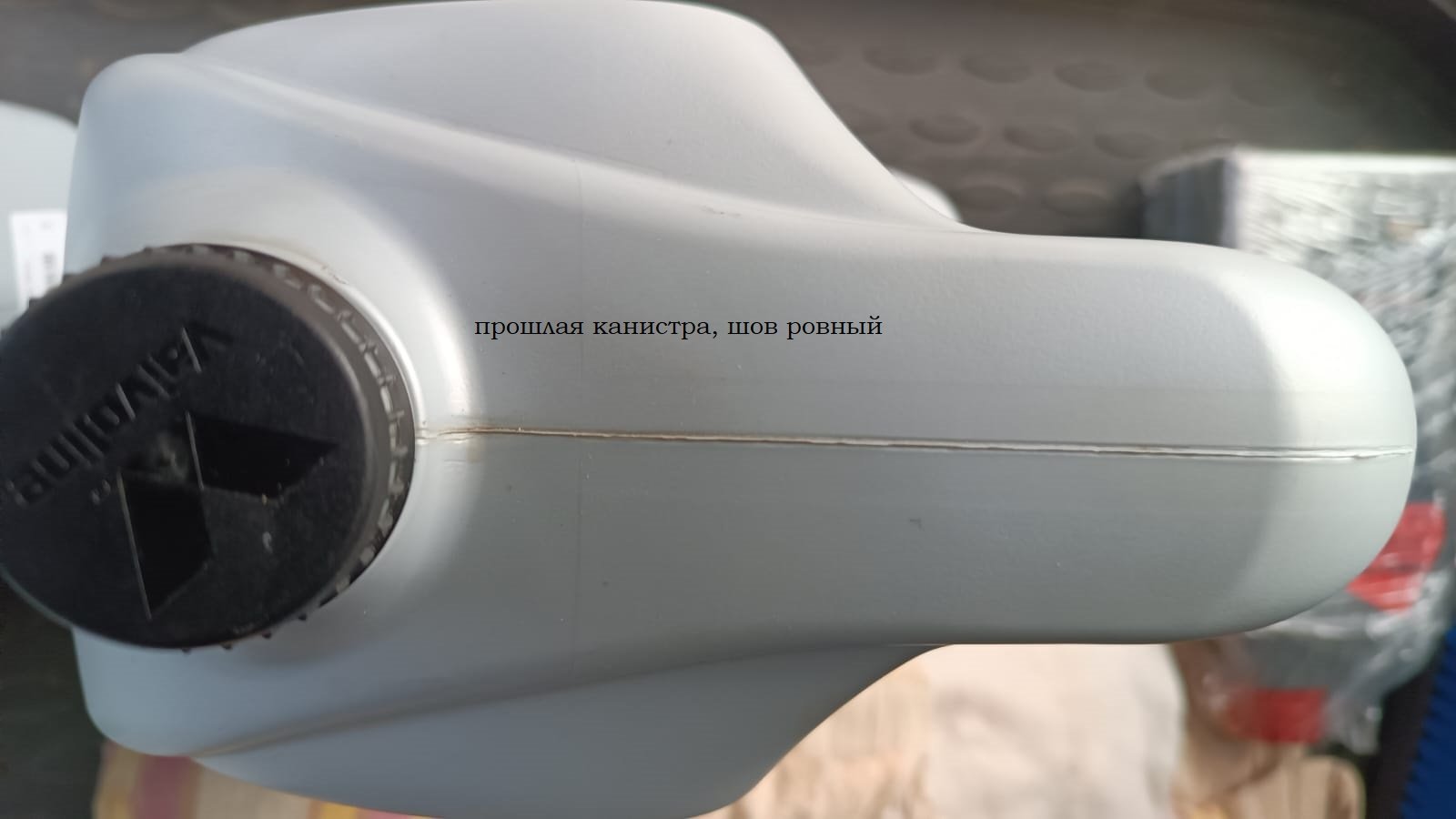

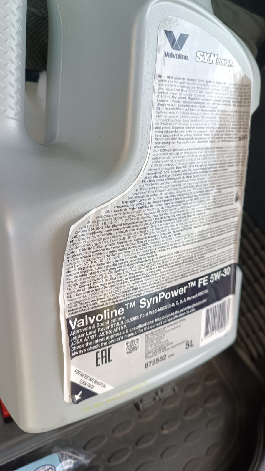

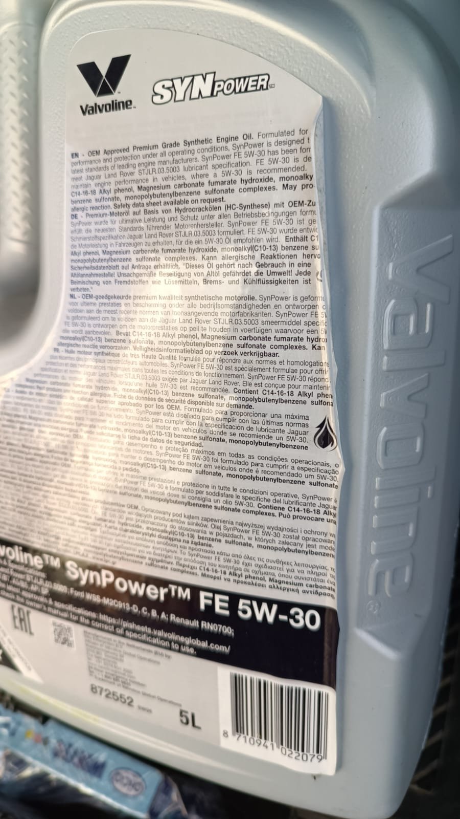

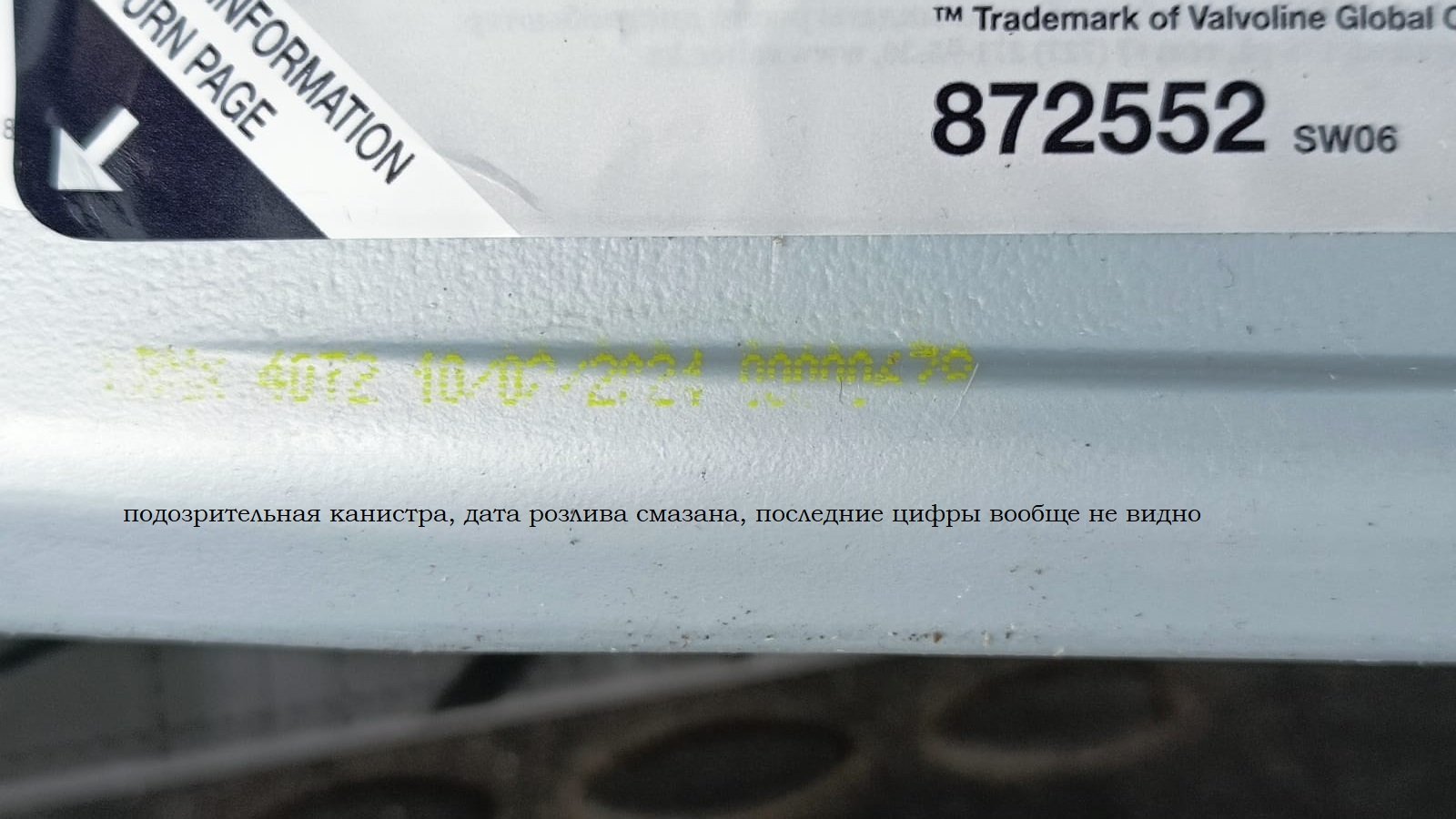

EVO_VII  добрый день! Помогите определить подделка или нет? Заказал данное масло, при получении не обратил внимания, но потом при детальном осмотре насторожило что этикетка будто переклеена, что лицевая, что задняя. Крышка легко открутилась вместе с кольцом, на дне канистры дата производства канистры выбита не четко, в сравнении со старой канистрой. На что еще следует обратить внимание?
Вернуть обратно поставщику и не рисковать его заливать?
Извиняюсь сразу если не в нужной теме задал вопрос, хочется мнение оф.представителя услышать.
UPD: Увидел в шапке темы ссылку, оказывается я не один с этим столкнулся...
