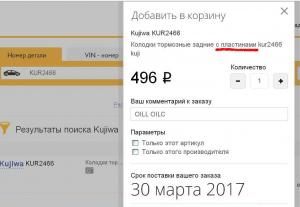

Kujiwa KUR2466 можно смело брать?
@Зинин Сергей, Не только можно, а нужно.

Зинин Сергей,только учтите ,что и пластинки там будут не айс, проще реально купить ,сразу нормальный бренд с пластинами в комплекте.
@наиль,Прежде чем советовать про оригинал - читал про цену пластин? Т.С. назвал 4.000 рублей.

@Euro,В Адвикс медь будет. Но пластин в комплекте нет.
я не за оригинал,а за хороший дубль с пластинами типа Ремса,которые писали тут  или подобного,вот не давно заказывал Блю принтовские колодки , так там внутри не только платины , но даже и скобы и всё достаточно прилично,а покупать Куджива ради пластин ,которые будут с кортонку и через пол года- год рассыпятся это надо ещё подумать...

@наиль,На Кужива нормальные пластины. Когда не знаешь - не додумывай. Не сбивай с толку и не вводи в расходы.
если уверен и брал , то тут вообще без вопросов - пусть берёт конечно.
