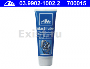

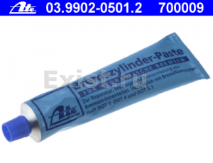

Я направляющие смазываю специальной высокотемпературной смазкой от АТЕ, брал в авто 49 правда давно
Направляющие чего именно?! Суппорта или колодок?Если суппорта то это пальцы(PIN) А колодок это на самой скобе.А сама смазка от АТЕ её несколько типов,одна Бентонитовая(Пластилюб)в двух типах фасовки 35 и 75грм. и есть ещё совершенно другая в большом тюбике 180грм.так же продаётся как оригинальная смазка BMW поршня суппорта (под пыльником) Вот на фото два разных типа и назначения.
