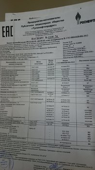

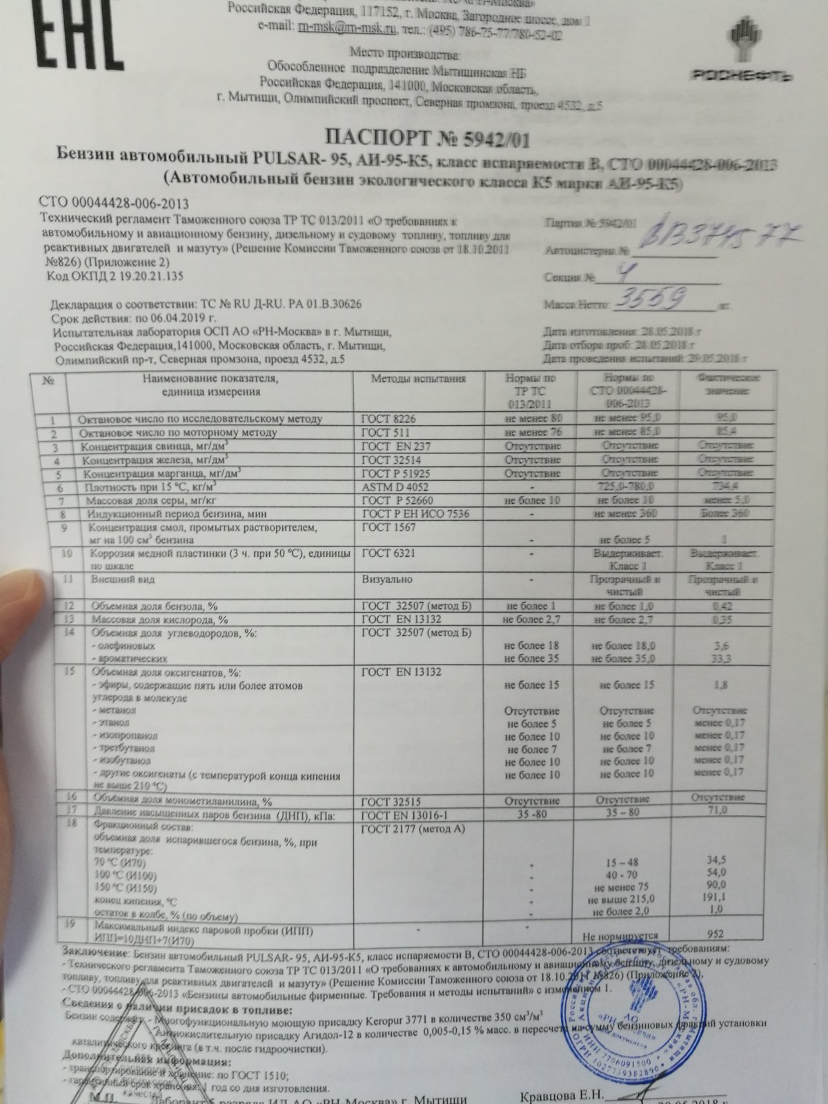

В продолжение разговора о 95-х бензинах в соседней теме. Вчера заезжал на АЗС Роснефть на Березовой Аллее, поснимал там паспорта.
Простой АИ-95:
95 Pulsar:
98-й
Оба 95-х весьма и весьма неплохи, простой 95-й, пожалуй, самый интересный из тех, что мне в последнее время попадались. Но Pulsar я бы поставил все равно ниже ногинского V-Power из соседней темы из-за ароматики в 33% и мизерного содержания присадки. При этом первый можно покупать по 45.80-46.80 в зависимости от АЗС(а с учетом акции на Роснефти с двойными баллами при заправке от 1200 рублей - на рубль дешевле), а V-Power дешевле 49 рублей (1 копейка не в счет) вряд ли найдешь.  Правда, есть еще 95-й Ultimate с таким же преимущественно рязанским бензином в основе, но уже с нормальной присадкой и стоимостью на пару рублей ниже, чем V-Power (95 Ultimate, например, сегодня на BP на Бутырской улице стоит 46,79, то есть фактически столько же, сколько и Pulsar на некоторых АЗС). Так что с учетом цен я бы сейчас 95 Ultimate записал в оптимальный фирменный АИ-95, потом V-Power (но только ногинский, за подольский V-Power с основой с МНПЗ, Рязани или ЯНОС смысла нет переплачивать 3 рубля из-за одной только присадки, кмк), потом 95 Pulsar.

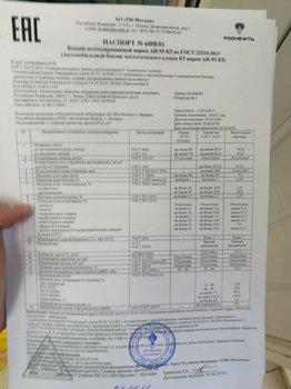

95 Шелл

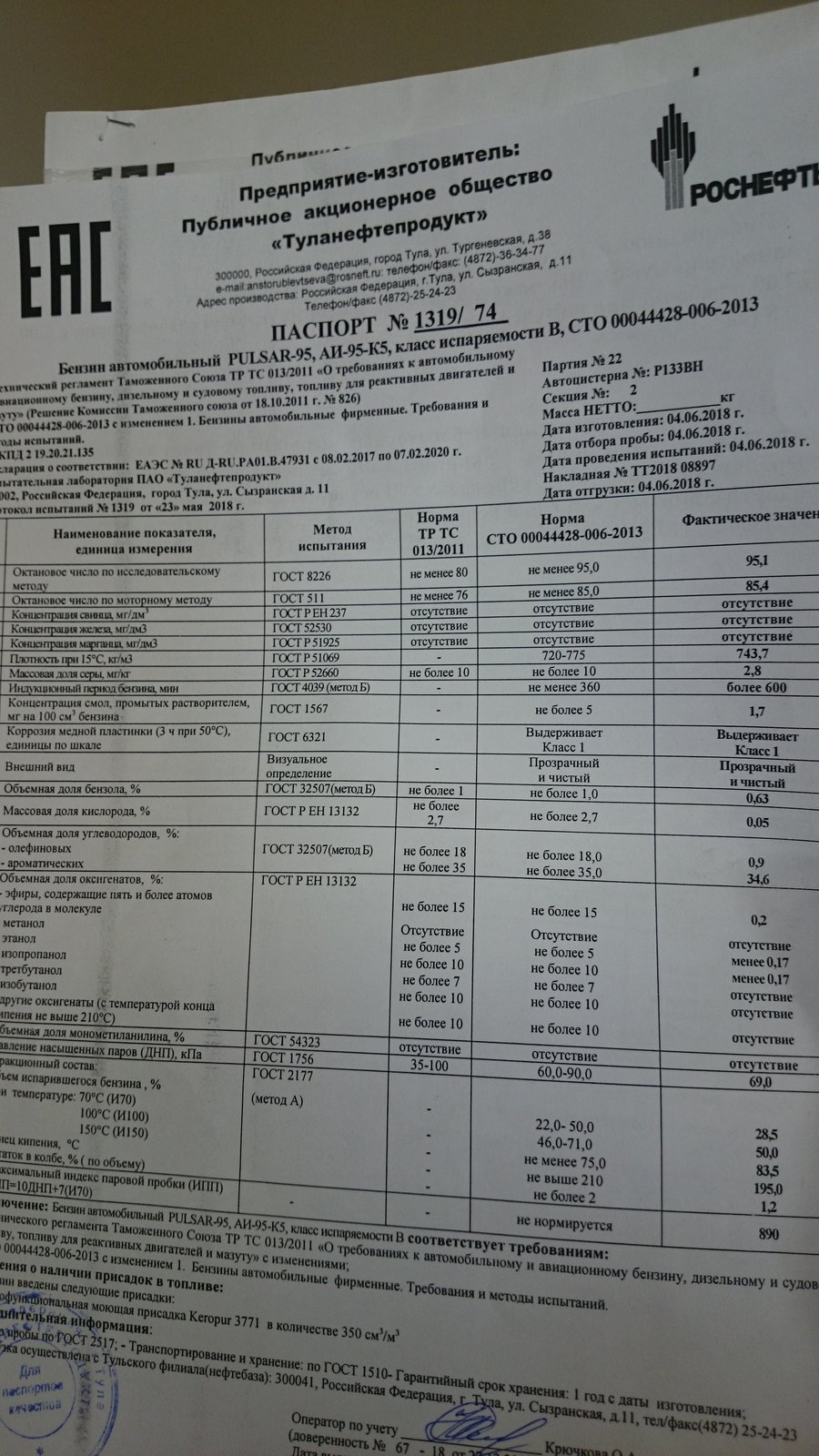

95 Pulsar
95 Pulsar снова Саратовский?

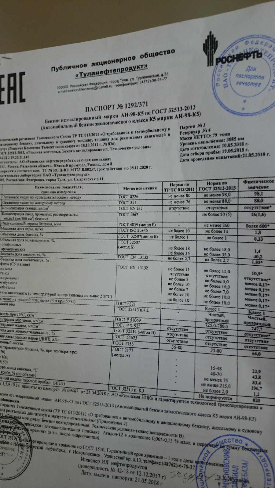

И еще 98 Роснефть
Enzo69 cпасибо, прям почти идеальный 98 от рязани.
серы аж 1.8 намеряли!!!
Изменено пользователем IliaP.
3 часа назад, Enzo69 сказал:
Возможно. Но также это может быть бензин и с Самарской группы НПЗ - Новокуйбышевского или Куйбышевского.
1 час назад, IliaP. сказал:
Идеальность спорна, мне кажется, года три-четыре назад у Рязани 98-й был получше. Например, чем свежий 98-й лучше вот этого?) Потом, ГОСТ ISO 20846 позволяет определять серу только в диапазоне 3-500 мг/кг, из-за чего в некоторых паспортах мы и видим содержание серы "менее 3". Так что 1.8 мг серы - это явная ошибка:pardon:

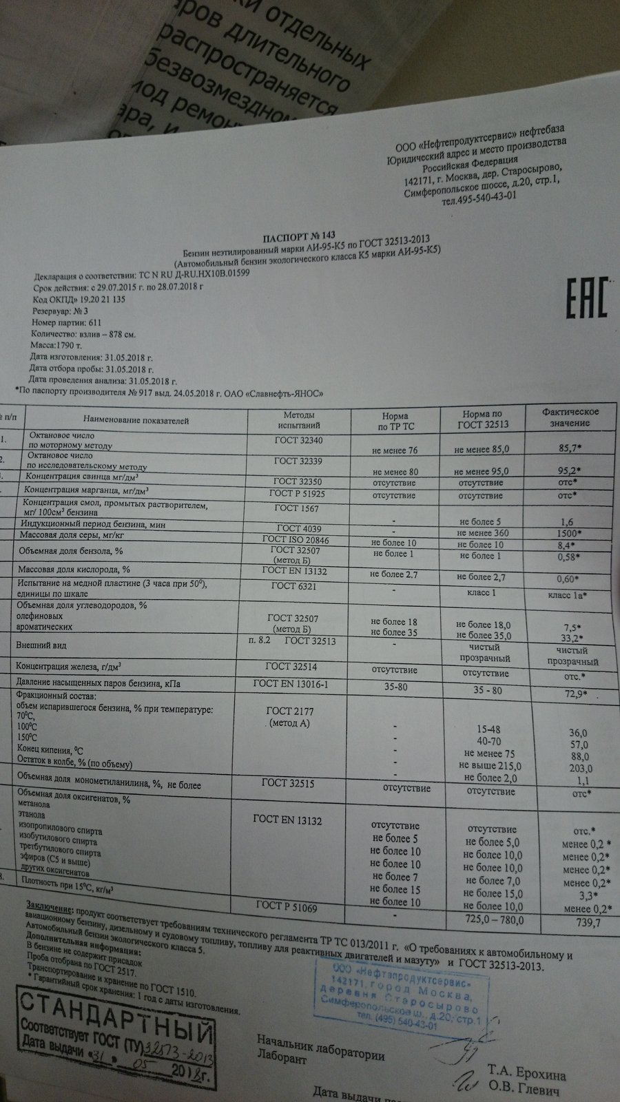

Заправился сегодня 98 по 50.20, 95 висит по 43.70. Бензин Кириши, СПб.
