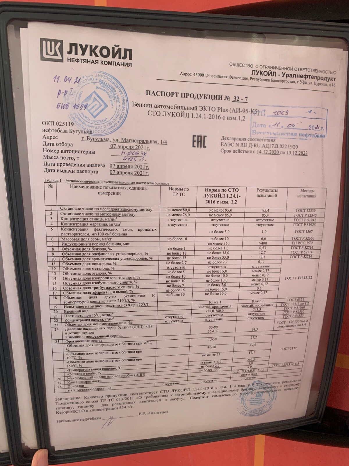

Открыли Газпромнефть у нас в городе. Что скажите по сравнению с ЛУКОЙЛом?
52 минуты назад, DeNSaMaRoV сказал:
Тебе если не сложно, сфотографируй в следующий раз на дизель паспорт, посмотреть хочу от казанского по отличиям.
DeNSaMaRoV
 Гпн зимний, отличия по ароматике и ткк, а так оба варианта +-
Плотность у Лукойл разве, что выше. Что-то выделить сложно,  Лук наверное,  но у него углеводороды как обычно на пределе, почему они так делают хз, у вас атсосферник, разницы ни какой по сути

Кстово классика короче, ничего нового. Можно и Гпн плеснуть
