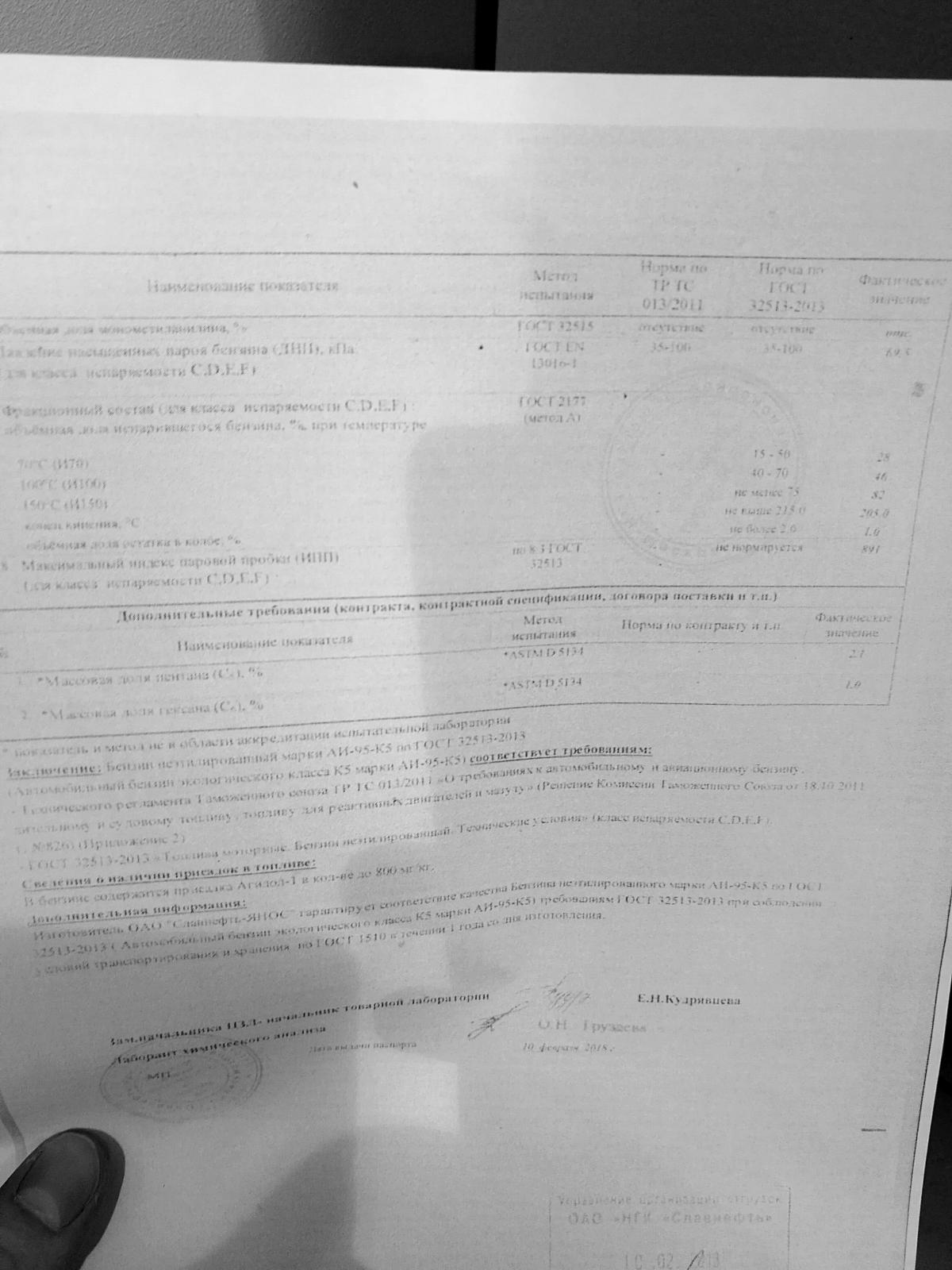

Пара паспортов с BP, оба бензина с ЯНОС
Паспорт c BP Бутырская
Паспорт с BP Саяны (Ярославское шоссе по направлению в область, вторые выходные на этой АЗС АИ-92 и АИ-95 с заводским паспортом)
Лицевая часть
За качество извиняйте, сам паспорт был отксеренный и еле читаем, фото еще хуже, я картинку чуть обработал, вроде показатели уже можно разобрать.
ОЧИ/ОЧМ - 95,5/85,5
Смолы - 1
Серы - 9
Бензол - 0,4? (не помню, на фото тоже не разобрать)
Олефины/ароматика/МТБЭ - 8,2/33,7/2,6.
Плотность - 746,4
Оборот
Что любопытно:
1) Изменившийся фракционный состав (на мой взгляд, в сторону ухудшения)
2) Ткк высоковата, хотя она, похоже, сейчас у всех 95-х бензинов 205 градусов плюс-минус, за исключением редких партий
3) В бензине с ЯНОС появился Агидол-1, которого раньше не было (см. оборот)
Вот паспорт с BP на Привольная улица, вл64с1 Новорязанское шоссе.
