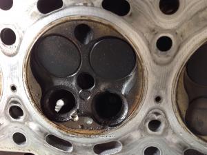

да, только в большинстве случаев с ремнём стараются избежать последствий встречи клапанов с поршенм, а у цепного априори считается что это не нужно, но обрыв цепи при износе дело тоже не последнее и на свежих авто, недавний случай в клубе -цепной самый надежный из тойотовских 4ГР 200тык пробега
