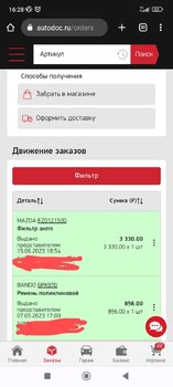

1 час назад, AVSavs сказал:
Вы покупали сами фильтр? Тогда поделитесь как определить оригинальный фильтр от контрафактного? Герметик какой нужно покупать, или это может быть в нормальном сервисе? Прокладки, или прокладка какие то должны быть на поддоне коробки, её тоже нужно менять? Или поддон ставится на герметик?
Сам, на автодоке. Фильтр должен быт с надписью made in USA, по периметру в крапинку, на торце qr-код и рядом какие то надписи такой же краской, да и в целом он сделан аккуратно, подделка небрежно, берите по направлению Дилер или Дистрибьютор. Герметик на сервисе должен быть, если сервис этот - это не контейнер в гаражном массиве. Никаких прокладок, с завода герметик.

Меняйте аппаратом, не слушайте байки. Я лично на своих 3 разных машинах(мазда 3, сх-5 1G, и недавно на сх-5 2G) менял. Вообще никаких проблем. Мой отец на Ссанг Йонге уже 3 раза менял, пробег уже за 100 и всё ОК. Не слушайте бред, АКПП вообще без разницы аппаратом меняете или слил залил. Если ей уже ппц, то никакая замена масла уже не поможет. Смотрите видео выше.
На счёт официалов пошлите их. Купите всё расходники у официалов через всем известные магазины. Я фильтр купил за 3300, масло в общем обошлось 18 тысяч(округляя стоимость в бОльшую сторону) и это за 12 литров, а не 10, замена 4 тысячи+500 герметик(покупал там где менял масло, в магазине он ещё дешевле) . Итого 25800. Что касается гарантий, никто вам их не даст. Их гарантия только НА РАБОТЫ. Т.е. что масло у вас из под поддона не потечёт, так на это вам любой дядя Вася даст гарантию. Если коробка накроется, вы никогда не докажете, что виноваты они. Тем более в примечании они напишут что то типа: "при снятии поддона обнаружены следы износа"  и т. п.
