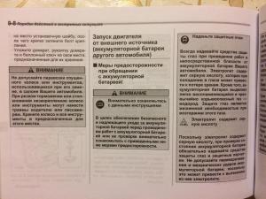

Сразу хочу подчеркнуть, всю правду о том можно на вашем авто прикуривать или нельзя скажет только сам производитель автомобиля в мануале!!!
Как это делается на toyota (у тойот обычно на всех моделях одинаково)
Фото из моего мануала toyota Curren 94г выпуска. Это то как производитель рекомендует "прикуривать".
На словах если по шагам:
1) Цепляем + к машине которую прикуриваем
2) Цепляем + к машине от которой прикуриваем
3) Цеплям - к машине от которой прикуриваем
4) Цепляем - к машине которую прикуриваем
Недавно прикуривал так хонду друга, после того как подцепите последний провод к клемме, обороты двигателя автомобиля, от которого прикуривают - упадут, не пугайтесь нагрузка увеличилась, через несколько секунд обороты востановятся, рекомендую подождать минутку, и потом пытаться заводить прикуриваемую машину. Делал так много раз, никаких страстей не случалось. Более того бывало вообще подключали неправильно, замыкали батареи, замыкали плюсы. (ну десять раз обожгешься пока в мануал не глянешь - русская душа) :) Все нормально - но лучше всетаки как рекомендует производитель!
