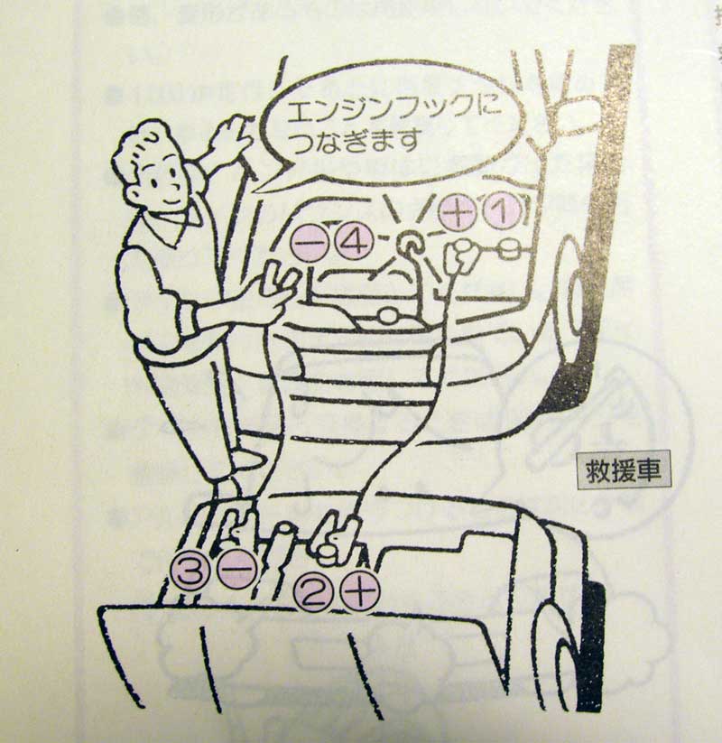

Как это делается на toyota (у тойот обычно на всех моделях одинаково)
Фото из моего мануала toyota Curren 94г выпуска. Это то как производитель рекомендует "прикуривать".
На словах если по шагам:
1) Цепляем + к машине которую прикуриваем
2) Цепляем + к машине от которой прикуриваем
3) Цеплям - к машине от которой прикуриваем
4) Цепляем - к машине которую прикуриваем
Недавно прикуривал так хонду друга, после того как подцепите последний провод к клемме, обороты двигателя автомобиля, от которого прикуривают - упадут, не пугайтесь нагрузка увеличилась, через несколько секунд обороты востановятся, рекомендую подождать минутку, и потом пытаться заводить прикуриваемую машину. Делал так много раз, никаких страстей не случалось. Более того бывало вообще подключали неправильно, замыкали батареи, замыкали плюсы. (ну десять раз обожгешься пока в мануал не глянешь - русская душа) :) Все нормально - но лучше всетаки как рекомендует производитель!

Как правильно прикуривать на Mazda (Из мануала Mazda MPV 2007года)
1) In order to become the position where the car battery the car battery and rescue our is closest, the ・、 car is made to move.
2) You verify that power source of the headlight and the air conditioner etc. is cut.
3) Turning off the engine of the rescue car, you connect the ・、 booster cable in the following order.
Before connecting the booster cable, the terminal of each battery ( the ・、 ) please verify position.
1 flat knot
Terminal of car battery + our
Terminal of car battery + rescue
2 flat knots
Terminal of car battery - rescue
Place of indication (the ground is taken in the ツ④ figure)
4) The engine of the rescue car is used and ・、 engine rpm is raised.
5) The engine of our car is used. Approximately turning the engine 3 minutes, the ・、 it charges the car battery our emergency.
6) When connecting the booster cable, you remove in the order of opposite.
7) Please receive inspection ahead of time at the Mazda store.
Переведено с японского, на руский переводить не стал, уж извените :yahoo: Впринципе там все также, и по картинке все видно :)
