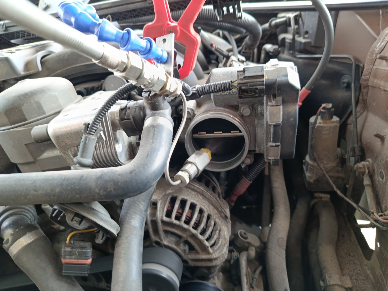

на непосредственном впрыске, надо просто периодически чистить нагар на клапанах, тем более что на этом авто делается все просто, через дроссель.
3 часа назад, WeR сказал:
Погуглил, вариантов много конечно, аж глаза разбегаются. Можете подсказать, наиболее оптимальный вариант, и желательно, что бы можно было это реализовать в домашних условиях, без покупки дополнительных дорогостоящих станций?
Изменено пользователем LaiNR
6 часов назад, LaiNR сказал:
любая, хоть китайская колба, с форсункой 0.4...можно даже на сервис съездить.
примерно так...
вот вопрос к жидкости, не все сейчас доступно, но еще есть в продаже наборы BG Platinum, если поискать.
