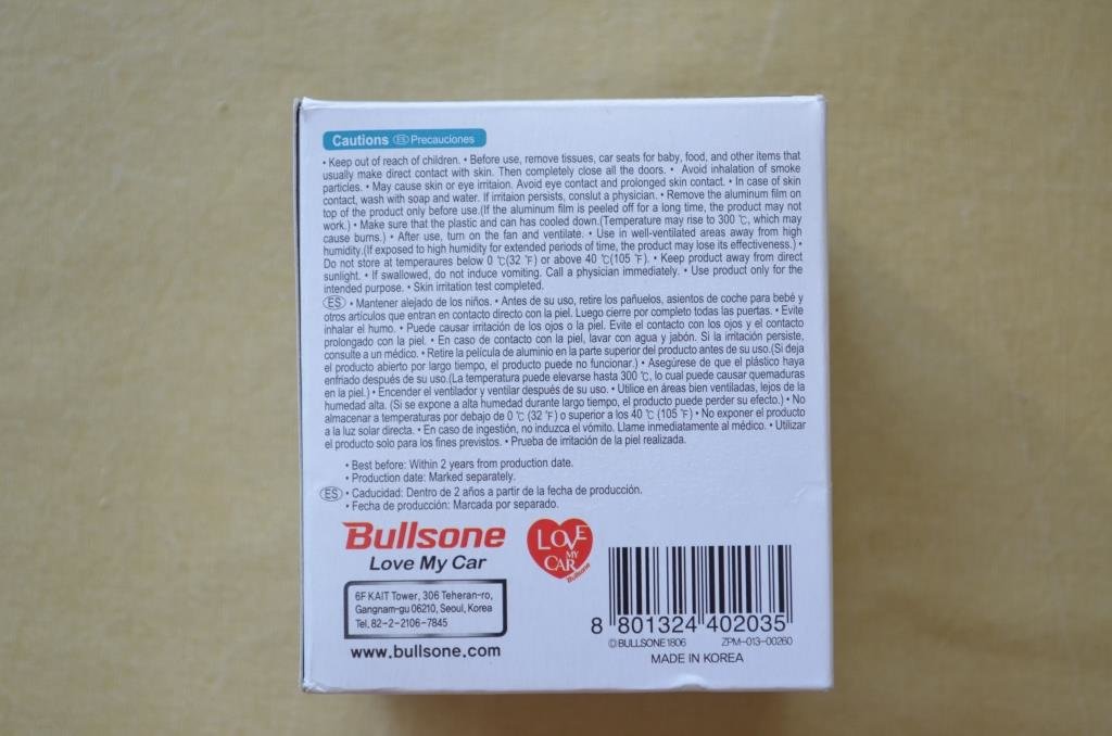

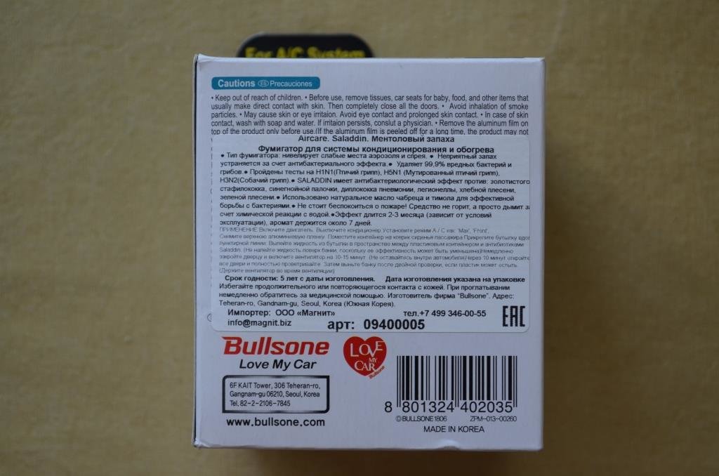

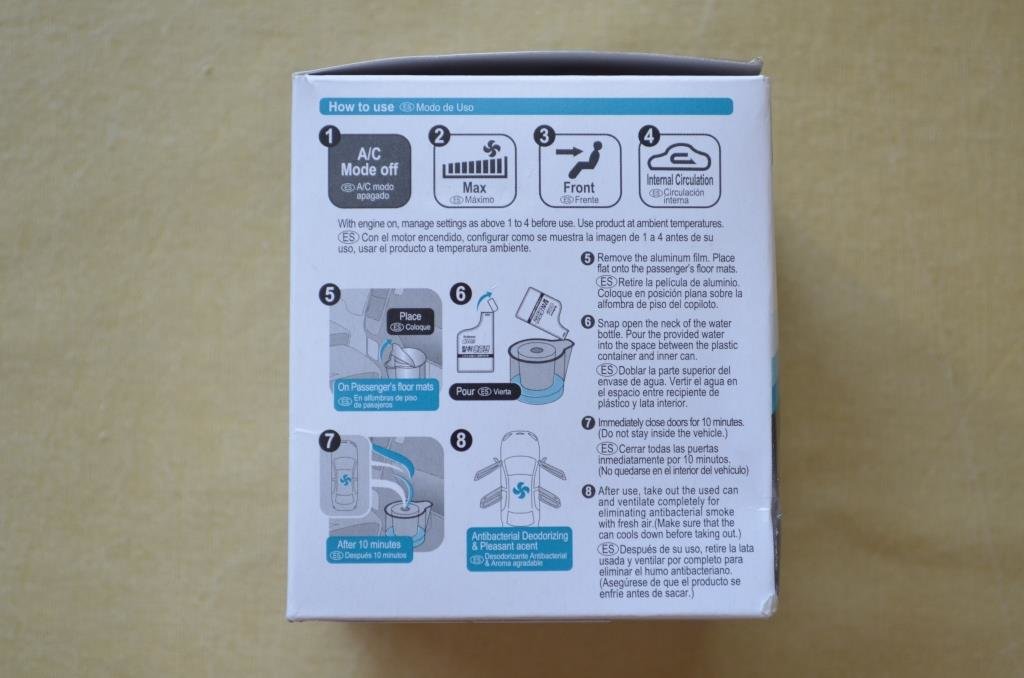

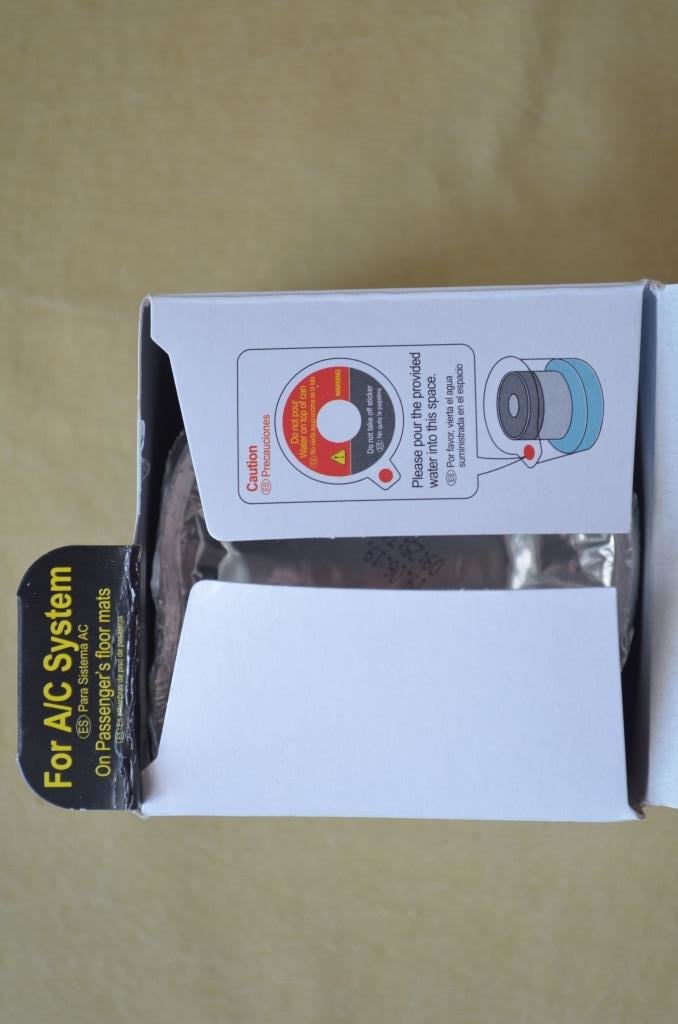

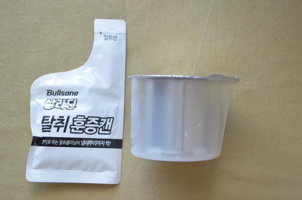

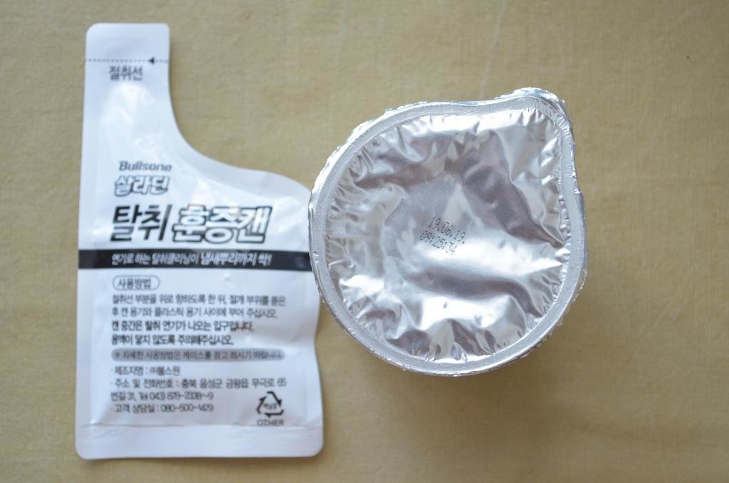

Купил в Ozon на пробу дымовую шашку от BullsOne.
Фотографии шашки:
01.thumb.JPG.ac4505a3c2ac663d6def166443ea40fa.JPG02.thumb.JPG.2b0c78efe6aa4927cf617f906ca2015d.JPG03.thumb.JPG.3fc49548684d2ce88090e26b7aab8c97.JPG04.thumb.JPG.30cc380103f3401f70b9f5b6fd9c500d.JPG05.thumb.JPG.7d7223ce56132aac9c9d9f43d33d7ff1.JPG06.thumb.JPG.bc190c817b29a61e04b67051b8df26fb.JPG07.thumb.JPG.f3b23ee369e0a4ad2fbbec5f53019e0d.JPG08.thumb.JPG.e12fbfa169cfaacfafbb352f115abe65.JPG
