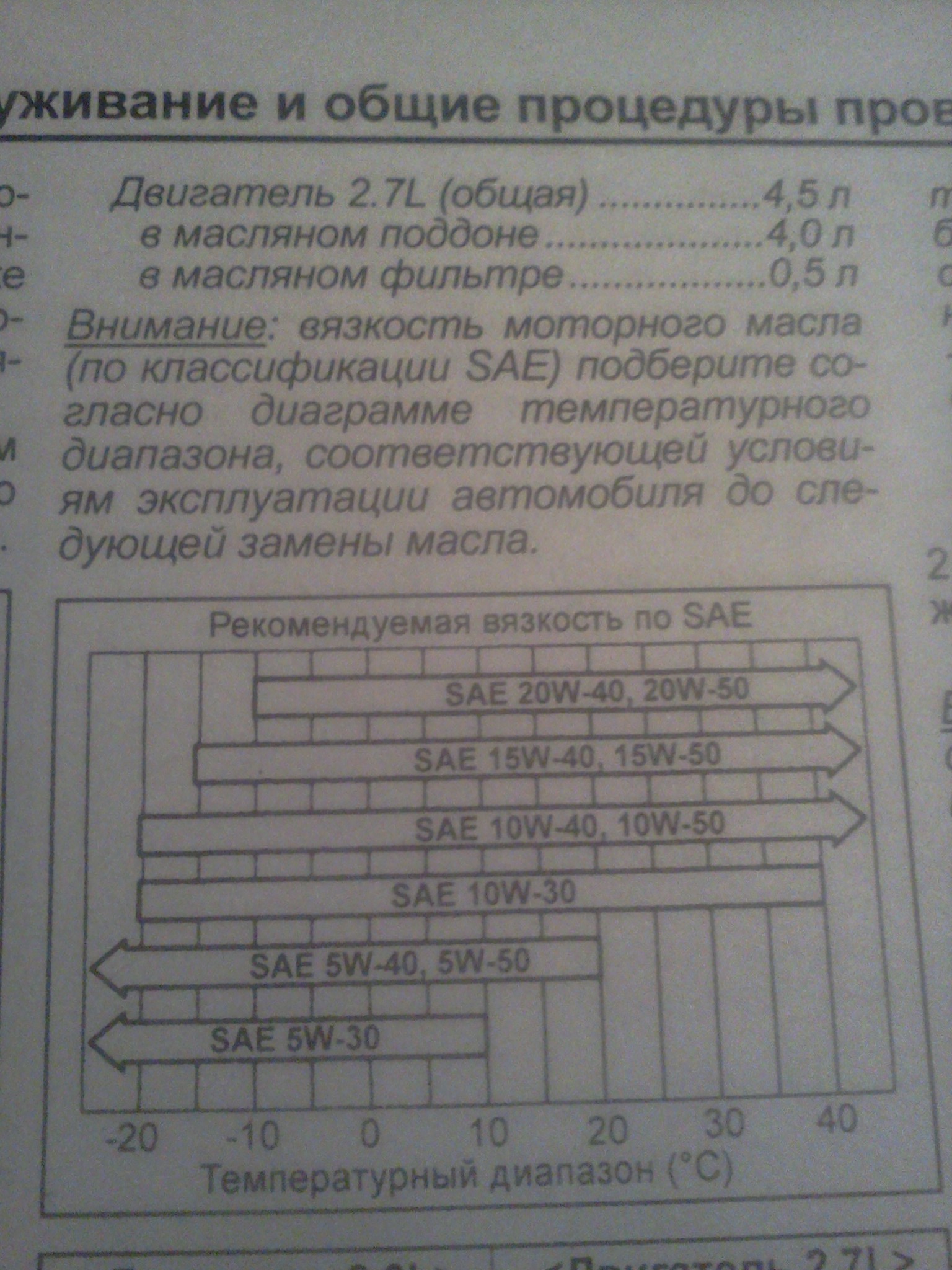

в родном русском руководстве была вот такая картинка:
масло рекомендуется SJ или SG
