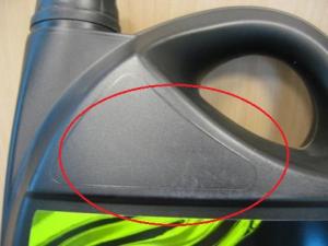

На мазда3клубе появилась инфа о якобы поддельном оригинальном масле. Есть некоторое утверждение, что подделка выделяется: 1) гладкая поверхность крышки, у оригинала имеется углубление, 2) на лицевой части канистры подделки имеется рельефный рисунок (почти треугольник), у оригинала всё гладко.
Собственно никто не сталкивался с такими канистрами, может есть какие-то соображения, фото прилагаю?
