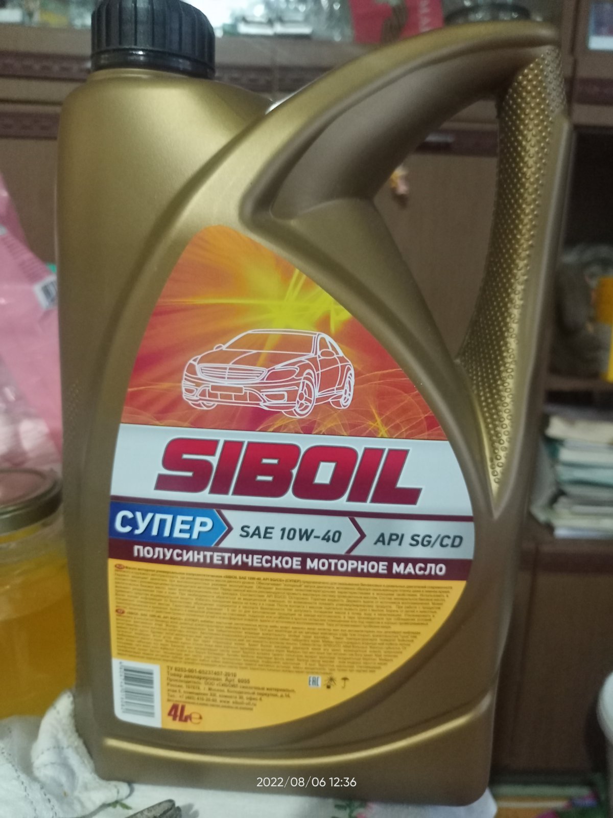

Взял на промывку в светофоре вот такое чудо
Цена 550 с чем то рублей.
Учитывая сегодняшние цены на лук,ТНК и т.п. это подарок - даже покатать можно с 500-1000км. В лёгких режимах.
16 минут назад, Vasek555 сказал:
Тоже на такое смотрел в Светофоре, одна рука тянулась, вторая еë удерживала :sarcastic:
DRON 33 DRON 33 ну мне масло скоро менять,а любимый лук под 900р. Стоит:Cherna-facepalm: Не смог жабу задавить...:pardon:
42 минуты назад, Vasek555 сказал:
Мыл таким в прошлом году, эх и вонючая дрянь. Стекло плохо, благо другое промывочное ещё было.
По хорошему туда саляру надо или ксилола/толуола налить что бы пожиже стал и что-то смыл
Pechnik будем пробовать.
2 часа назад, Pechnik сказал:
Или МОДЖО :good2:

Vasek555 Обрати внимание на этот продукт, понюхай, посмотри, разотри пальцами... Оно странное какое-то, как очищенная отработка, с химией и кучей загустителя. Страшно было его даже на промывку лить. Поделись потом ощущениями как попробуешь, интересно стороннее мнение, может моё предвзято слишком
Pechnik хорошо, посмотрим. Так ты не стал его заливать?
1 час назад, Pechnik сказал:
Органолептика метод не точный.
Впрочем, если его отвергунть и вернуться к банальной чуйке.
Полагаю, будет даже достовернее.
5 минут назад, Vasek555 сказал:
Заливал, в качестве промывочного, на нем не ездил,  час-полтора наверное на ХО тарахтела машина и слив,  после него другим, уже по настоящему промывочным полоска минут 20.

17 минут назад, Pechnik сказал:
Дело Ваше, но имхо лучше было бы выехать куда и дать оборотв. Пусть и на 3 скорости. Минут на 30.
На масле где ЩЧ относительно  высокое и пакет скорее есть ,в этом смысл есть.
Изменено пользователем Elrus
8 часов назад, Elrus сказал:
Я ужинал :)
