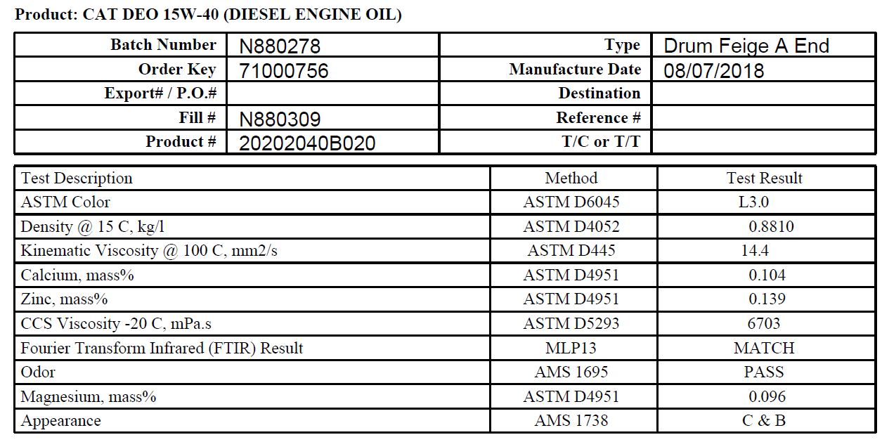

Вот то же задумался . Есть возможность масло Cat бочковое взять . Подойдёт оно на мой старенький Дизель Тойота 2L ? Думаю должно подойти.
100% подойдет. уже проверено многими на тойотах хайлюксах. если внутри двигателя нет никаких страшных гудроновых отложений, то все будет хорошо. качественные базы, молибденчик есть в нем. раньше говорили про моющие свойства, сейчас не знаю по какому элементу говорить об этом, кальций уменьшен, магний появился...
единственно, не нарвитесь на подделку, техники САТ много, желающих сообразить "фирменное" масло много. мы уже 2 подделки выявили за последние 3 года, все было бочковое масло, правда для газовых двигателей. уверен, что и дизельное масло САТ тоже часто подделывают.
100% подойдет.///молибденчик есть в нем. раньше говорили про моющие свойства, сейчас не знаю по какому элементу говорить об этом, кальций уменьшен, магний появился...

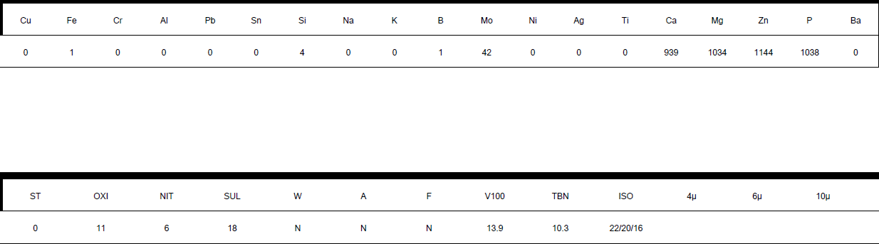

вот анализ 2016 года, после смены формулы масла CAT DEO 15W40. Теперь оно такое.

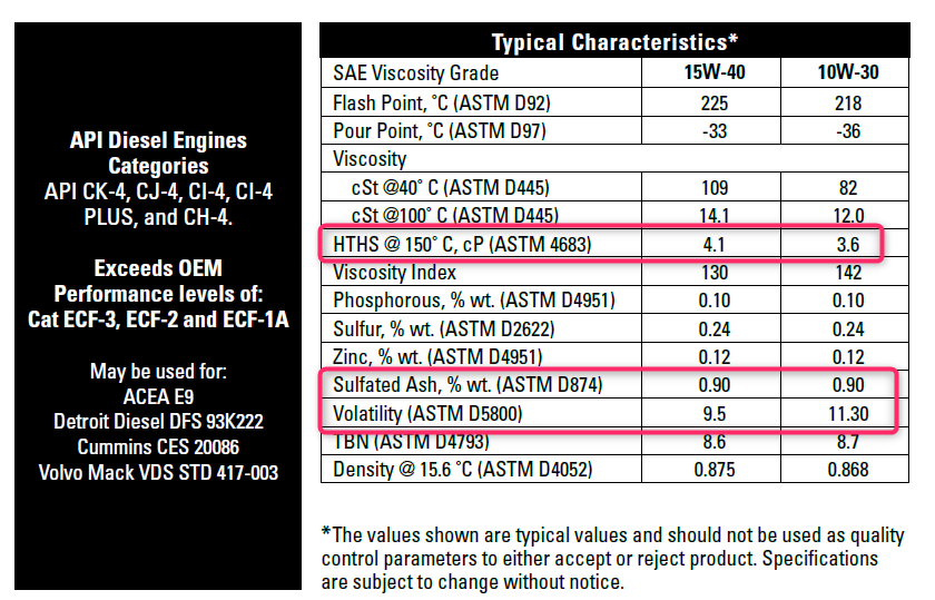

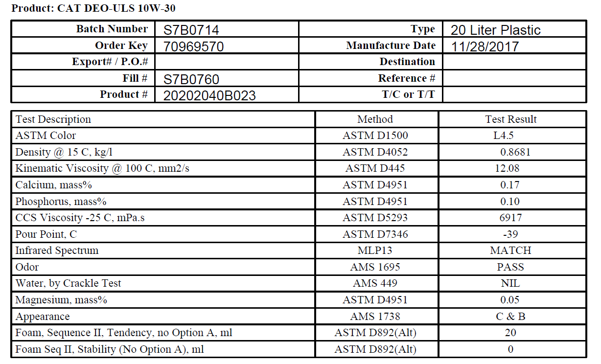

Появилось новое масло, соответствующее самой современной спецификации API CK-4. CAT DEO ULS 10W30
S7B0760 CoA.pdf
Cat DEO-ULS CK-4 Customer Facing Datasheet_PEHJ0159-09.pdf
Изменено пользователем Novichok

и при покупке масла уточняйте какую версию берете - ULS или обычную....потому что различие есть...чем древнее машина, тем больше ей подходит обычная версия масла
