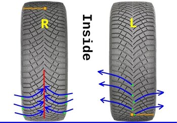

Так в том дело, что есть маркировка INSIDE и стрелка. Вот и получается такая разнонаправленная схема установки, или я опять не догоняю?
Писал в Нитто этот вопрос по летним шинам, говорят не боись, усе просчитано компутером. но всё равно странно, с зиминими всё же хочу прояснить этот вопрос. неужели все ездят на разнонаправленных шинах?

по стороная автомобиля я имею ввиду.
то есть правое колесо будет поднимать при аквапланировании даже при небольшой скорости, а левое будет тонуть. или на льду будет разное сцепление, правое меньше левое больше и развернет нафиг.

Вы что-то не так поняли/увидели/прочитали - направление должно быть в одну сторону.

я это понимаю, но как убедится при покупке в слепую что на шине есть направление и нет внешней и внутренней стороны?
https://mosautoshina.ru/catalog/tyre/michelin/x-ice-north-4-suv/225-65-17-106-T-XL-/
потому что если есть направление и есть указание внутренней и внешней стороны тогда эта шина будет на авто стоять вот так
или конкретно у этих шин нет указания сторны, только стрелка направления движения (rotation ->)?

6 минут назад, Pechnik сказал:
Я видел именно так.

1 час назад, Pechnik сказал:
Вопрос может быть и глупый, но всё же, не могу понять.
Хотел приобрести шины Michelin X-Ice North 4
Это направленные шины - просто направлениые, у них нет внутренней или наружной стороны. Просто у них есть направление варащения указанное стрелкой на боковине, хотя и без указаний перепутать невозможно. Но шиномонтажник который бортировал весь комплект направленные Нокиан сумел перепутать. :Cherna-facepalm:
Nitto NT 420S
Это ассиметричные шины - по рисунку протектора и соответственно функционалу, у них есть внутренняя и наружная сторона - соответственно отметки на боковинах. Не получится перебрасывать комплект на одно авто по дискам рандомно как направленные.  Тху блин...  Или я туплю уже...:wacko2: тоже можно перекидывать только перебортовывать если сторону менять - как и в случае с направленными .
 Ассиметричные шины в это аспекте самые простые - можно комплект дисков в сборе без перебортовки менять на любую сторону авто.  Вот как-то так.  :D
