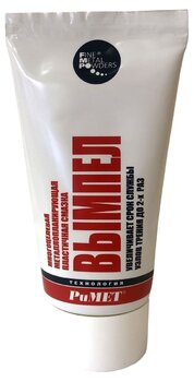

А может не заниматься всякой хернёй и пойти да взять в Ашане  Смазку «РиМЕТ» Вымпел пластичную металлоплакирующую многоцелевую и успокоиться ? :D

Ясно, с ВМП, тоже связываться не буду, тогда, остаётся литоловый  риМет Вымпел за 100 ₽ из Ашана( или тоже шляпа ?  :D), как раз попадает в понятие рациональность, при стоимости комплекта подшипников на Али 500₽ :yes:

6 часов назад, Paralon сказал:
Максимальная шляпность
