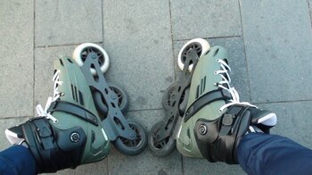

Как думаете ? Смазка шрус пойдёт для подшипников ?
Свои промыл Уайт-спиритом  и заложил GM  литол походу ? и по три капли для велоцепи в каждый подшипник.
