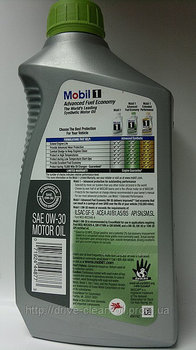

Раньше на этикетке было А5/В5. Теперь в спецификации этого нет. Не подскажете причину? Всегда заливал его в S80 2.5T - пробег уже 120 и масложор нулевой абсолютно.  Исчез допуск Ford WSS-M2C929-A, указанный в описании в этой теме.  Теперь страшно).
Фото старой и новой банки прилагаю.
Изменено пользователем Ocean
Не бойтесь, продолжайте им пользоваться.
Мануал пишет А5/В5...
