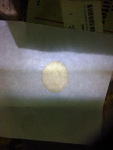

Подскажите пожалуйста по маслу , сейчас лью тоташи эко дизель 5w30 полусинь , фото капли пробег 6000км . Хочу перейти на шеврон 10w30 , подойдёт ли оно для круглогодичного использования ? Мотор zd 30 , пробег около 200тыс , егр заглушен , выхлоп тоже весь вырезан кроме последней банки

А по капле что скажете ? Тоташи 5w30
Тоташи
Тут такие слова нельзя вслух говорить :)
Эта тема для выбора масел, а по капле есть раздел Капельные тесты
