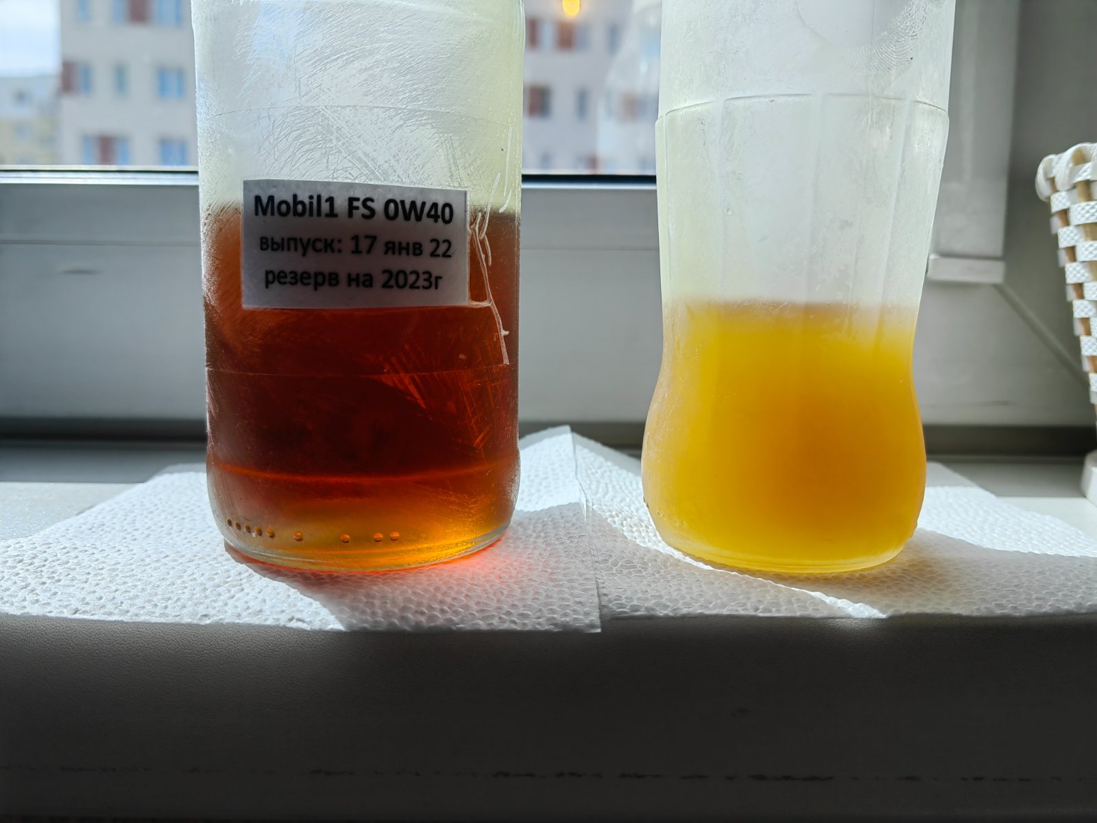

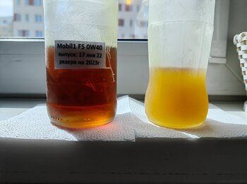

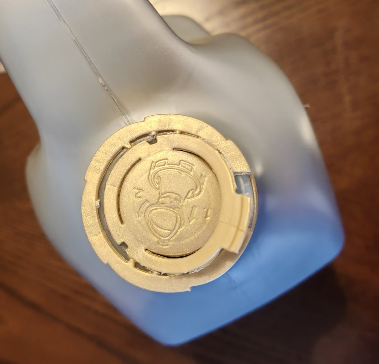

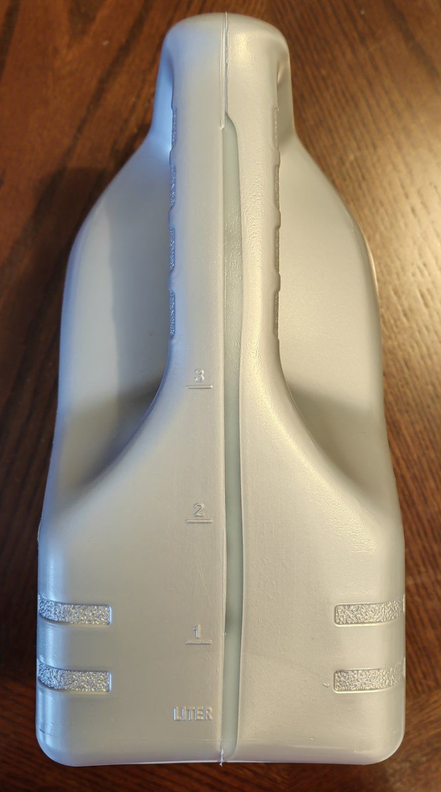

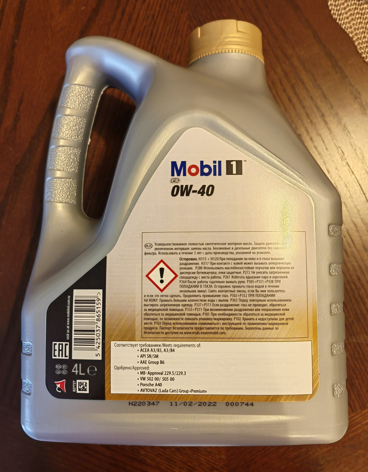

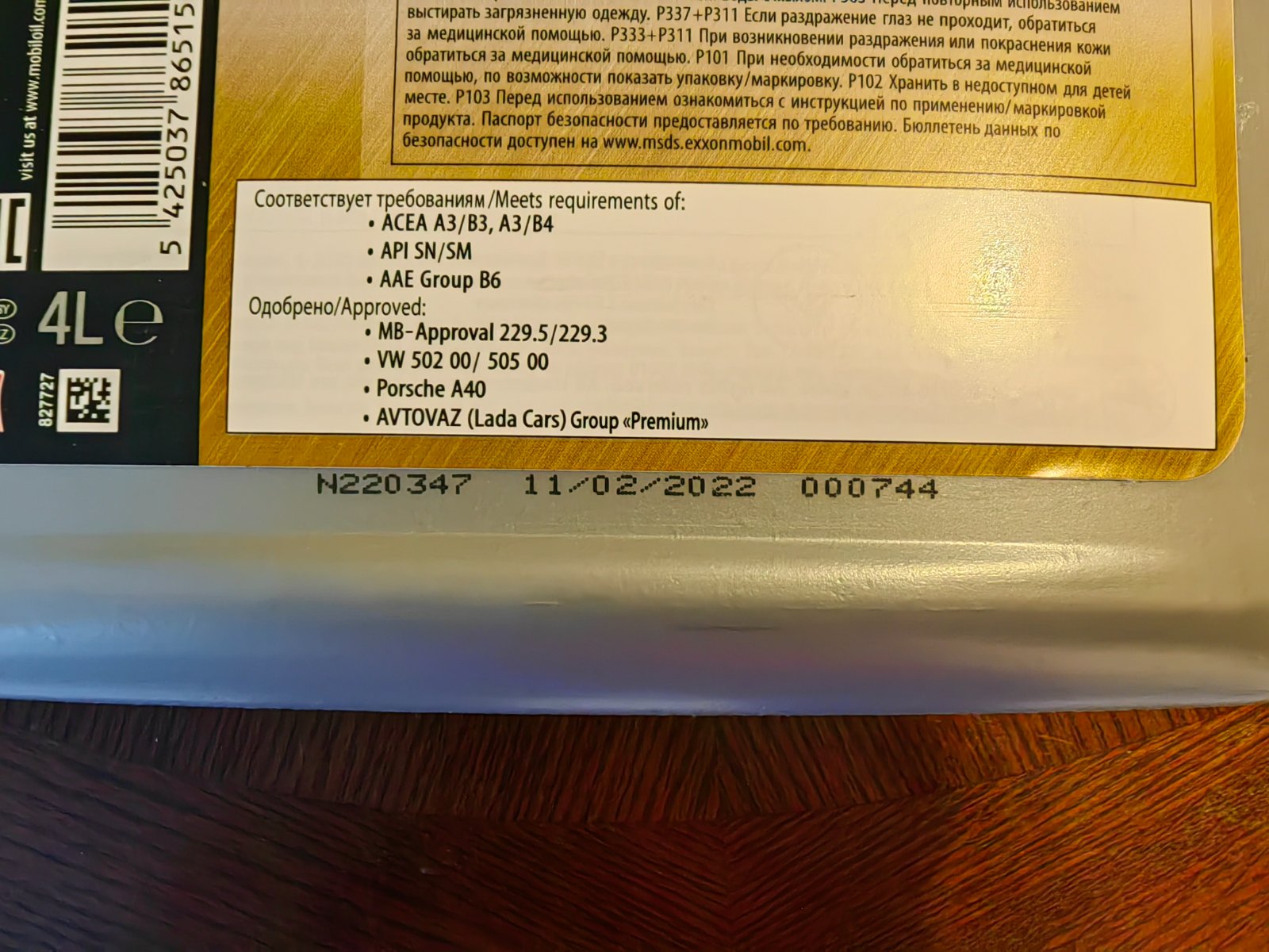

Лабораторные тесты вовсе необязательны для определения подделки. Не так давно впервые приобрёл подделку Mobil1 FS 0W-40, - забегая вперёд, деньги вернули. На фото канистра, неотличимая от оригинальной и к тому же со старой датой выпуска, а также замороженный оригинальный образец и палёный (блеклый и парафинизированный).

Если приглядеться то рюмку видно хоть и не чётко. Судя по всему это пере залив палёнки в нормальную канистру.
Тогда к крышки претензии(на первом фото), смущают зубцы...ну явно торчат. На оригинале они те так заметны...на франции их вообще не видно
Какая ужасная паленка. Кошмар. Шрифты кривущие все, беглым обзором видно что тара и полиграфия уровня очень махровой паленки. Даже вскрывать не стоило.
Все равно же по каким то признакам удалось выявить паль.
