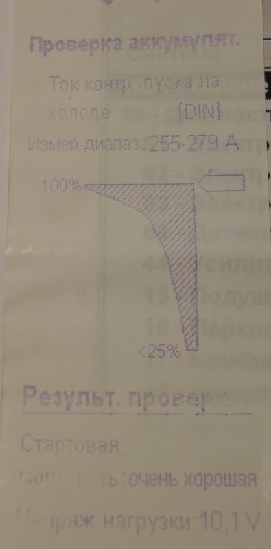

@Зеленоградец,
у меня энерджайзер проверили на последнем ТО, я перед этим не ездил на машине пару недель, думал пройдет с трудом
правда у меня вымпел 30 и bl1204, заряжаю всегда на режимах 16в
Изменено пользователем slider88
@slider88, судя по всему акб свежая. Сколько у нее ампер-часов?
@Зеленоградец,
не, я ее уже купил годовалой + до ТО прошло почти полгода, посмотрю в этом году как себя поведет, хотя тестер у них жесткий, от батареи аж дымок валил ))
Я когда первый раз это увидел хотел за огнетушителем бежать))
Хороший достался "заяц"  ;)
От такого могут пластины деформироваться с осыпанием намазки.
