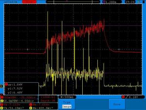

Есть мнение, что крутые фронты тока с забросом успешнее дробят сульфаты, и чем  они чаще, тем лучше. И для этого ток модулирован, т.е. зарядный импульс заполнен пачкой коротких импульсов. Я на всякий случай сделал - хуже не стало. Теперь и Сорока тоже сделал - ему виднее.
А по какому критерию ведется подбор максимального тока?
Там впадина появляется на осциллограмме, но отловить ее не просто. Я пробовал отловить, но не хватает разрядности АЦП. Как это делает Сорока с той же разрядностью (и делает ли?) - не понятно, он же гений.

...Там впадина появляется на осциллограмме
ИС-Х, а нет ли у вас возможности показать осцилограммку какого нибудь интересного процесса зарядки?
Красное - напряжение, желтое - ток:
ИС-Х, это записан ваш зарядник?
