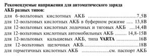

@Discoverer, как считаешь стОит на моём "Кулоне 405" задрать напряжение до макс. 16V чтоб зарядить полностью АКБ Medalist 80D23L, я так понимаю это батарея кальциевая и её требуется такая напруга. Или не маяться фигней и остановиться на дефолтных 14,8V ?
@ZMS,
Эм... 16 Вольт в бортовой сети исправного 12-ти вольтового авто - не бывает.
Т.е. тех 14,2-14,8 Вольт в бортовой сети вполне хватает для подзаряда акб, будь то сурьямистый, агм, либо кальциевый.
Высоким напряжением балуются в надежде расшевелить глубоко разряженный аккумулятор, если он слабо принимает заряд либо вообще никак заряд не берет.
Изменено пользователем Discoverer
14,2-14,8 Вольт вполне хватает для подзаряда
И только для этого. Кальциевый нельзя зарядить, если менее 16В. Даже 15.5В не хватает.

да я уже проверял, заряжал и 14,4 и 14,7 кальциевый аккум, заряжается максимум до 12,5, полная хрень, по ходу придется новое зарядное прикупить к зиме, типа такого http://www.orionspb.ru/charger/1051/
В инструкции к этому Ориону-Вымпелу пишут что для кальциевой надо 16V..
Изменено пользователем ZMS
поэтому и хочу его купить )
Что то понять не могу, на офф. сайте мой зарядник умеет 18V, а в инструкции написано только 16V max, завтра буду проверять кто врёт..

Вычитал на форуме Кулона:
18В и 6А скрыто специальной комбинацией клавиш от пользователя в целях дополнительной защиты АКБ пользователей.Кому это действительно нужно - напишите запрос на звонок на наш email: info@balsat-msk.ru и Вас проинструктируют устно.
