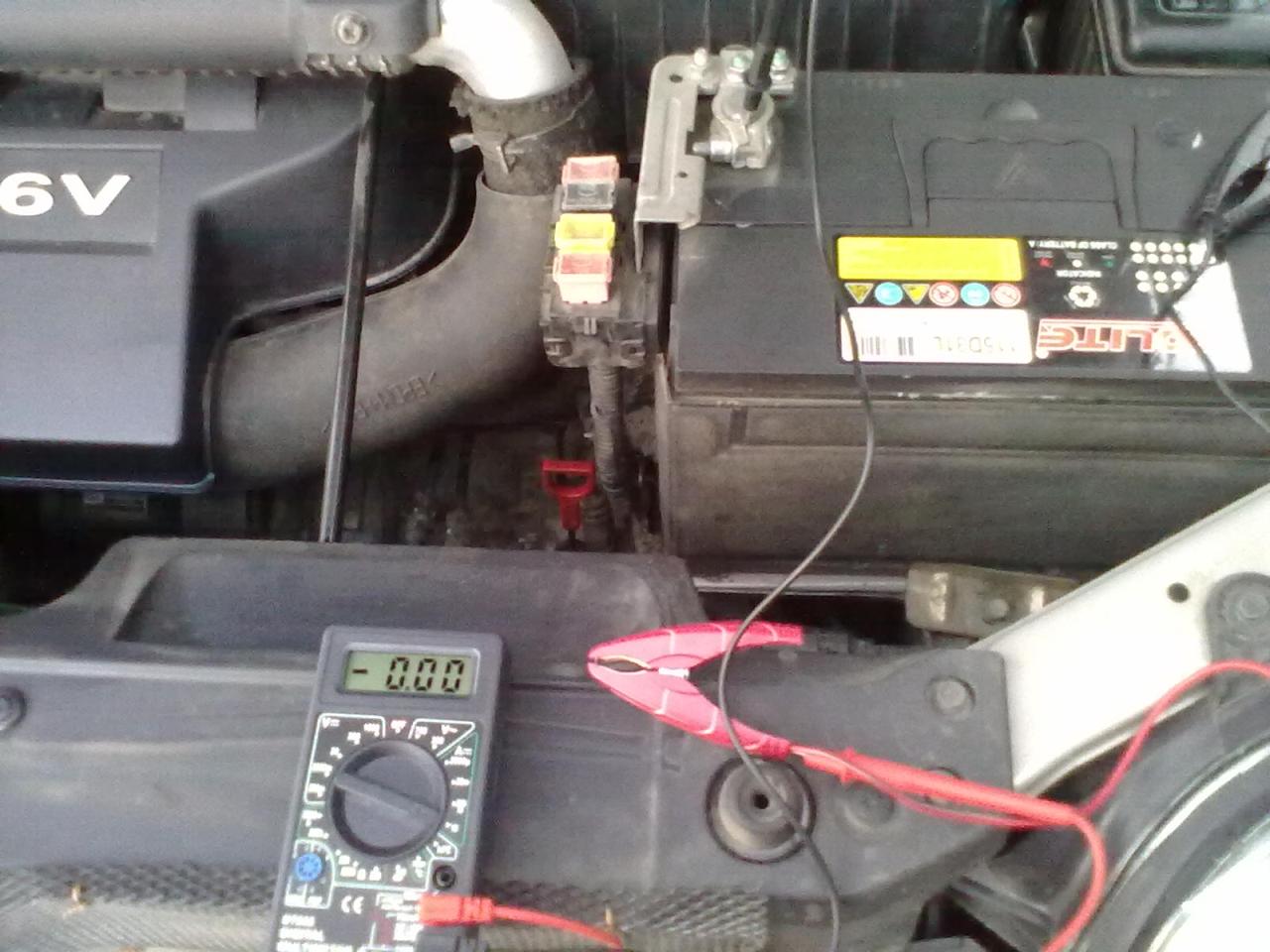

Взял всё таки Berkut SP-8N. Пока могу сказать только то, что провода вполне себе нормальные. Есть опасения по поводу зёва крокодилов, ну это завтра выясню, сегодня забыл проверить...
как купишь аппарат поставь в разрыв амперметр чисто проверить какие токи гонит.
Мультиметр есть, для ламера скажите чо куда тыкать, сделаю. Крокодилом зажать щуп "мультика" можно? Резать то ничего не охота.., гарантия типа.

Мультиметр предварительно переключить в режим измерения тока.
Номинал тока в 10 Ампер ставь - не ошибешься.
красный крокодил =>>= красный щуп [ мультиметр ] черный щуп =>>=>> плюсовой вывод АКБ
чОрный крокодил =>> минусовой вывод АКБ
Начал с того, что замерил напряжение батареи после 18 часового простоя с сигнализациейpost-2692-0-44275300-1415902597_thumb.jpg
Потом завёлся, потарахтел, и 5км ехал до гаража.
Там подключил как сказано, но замерить ток не получилось, Беркут включает ошибку.
Может что-то сделал не правильно... :unknw:
Простое подключение, заряжает, но недолго, после того как загорается 100%, напряжение батареи около 13.11(13.12) вольт.
Ага.
Посмотри внимательнее на верхний разъем на тестере :crazy:
Он специально для измерения тока большой величины, к нему подпись 10А :rolleyes:
Сейчас получилось что прибор впадает в кому - защита, а зарядка понимает это как разрыв цепи.
12,86 напряжение батареи после 18 часового простоя с сигнализацией
Отличный результат.
Найдешь токоизмерительных клещи - сможешь оценить ток стартера и косвенно ток заряда.
