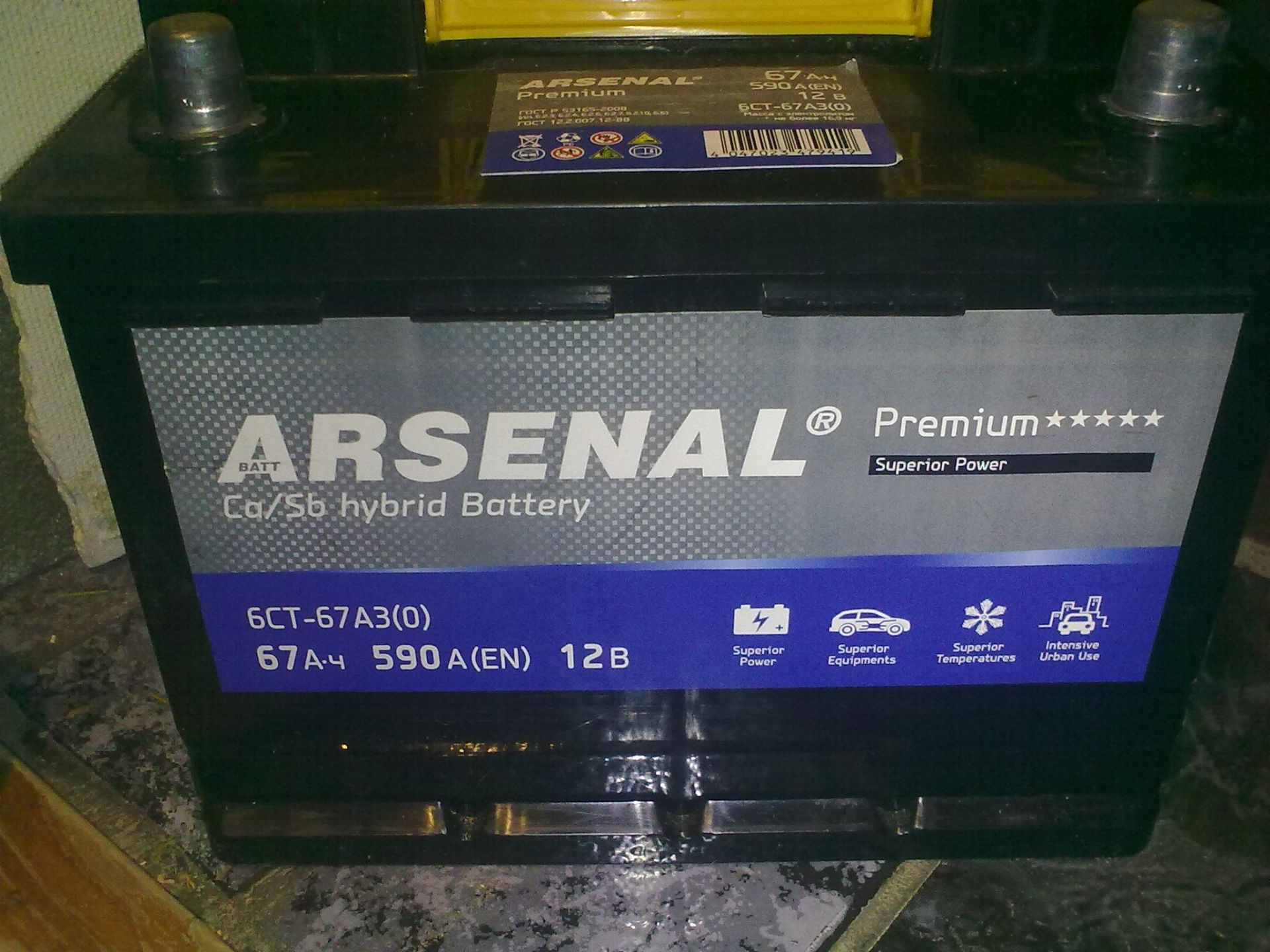

А на счет сурьмянистых аккумуляторов, то их сейчас вообще по моему нет, есть Ca и Ca/Ca, первые для циклирования лучше.
Ты не прав. Есть гибридные Ca/Sb. На мой взгляд это наилучшее сочетание эксплуатационных свойств.
Я и написал есть Ca и Ca/Ca, под Са я и имел ввиду Ca/Sb, но это не чисто малосурьмянистый аккумулятор.
