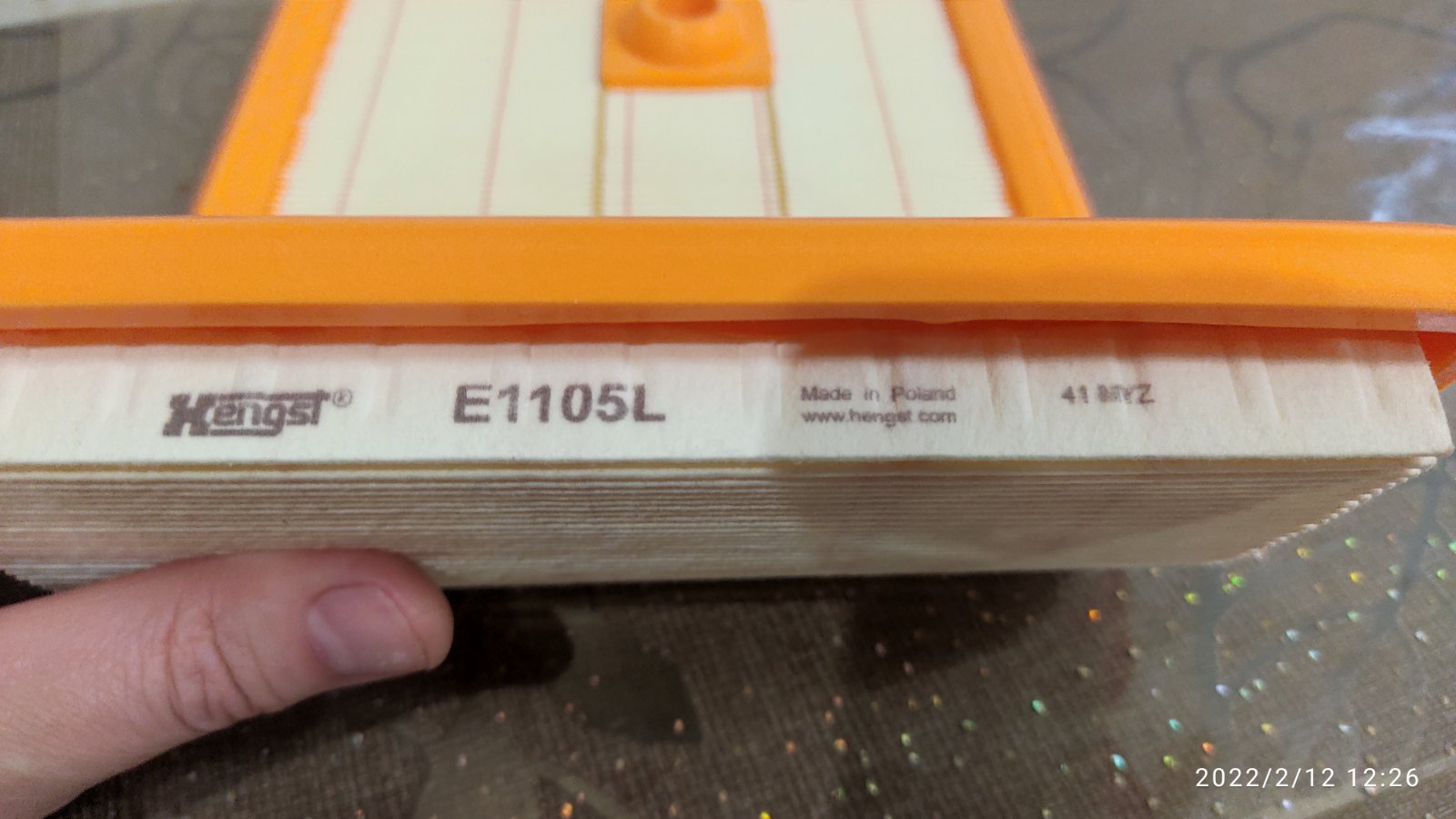

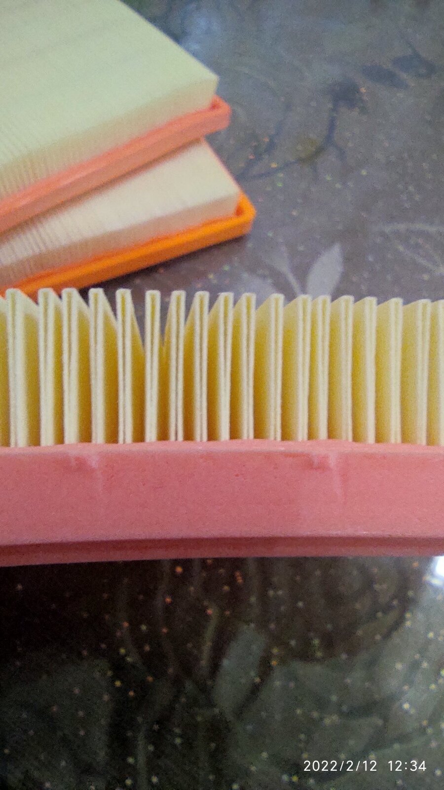

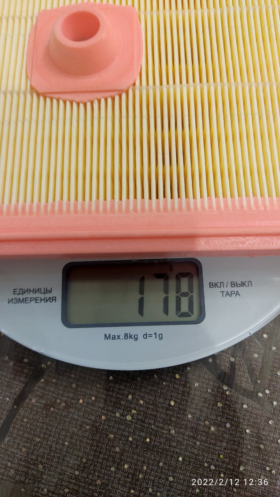

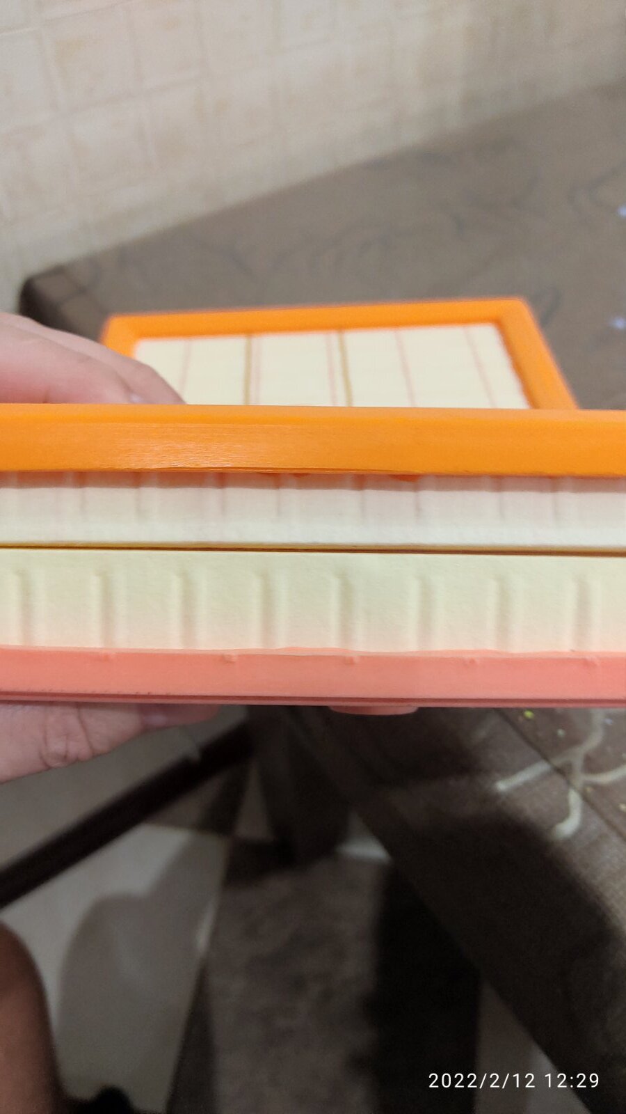

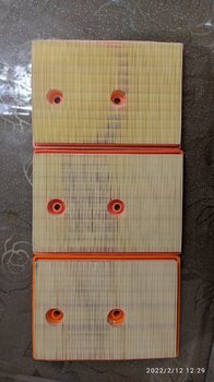

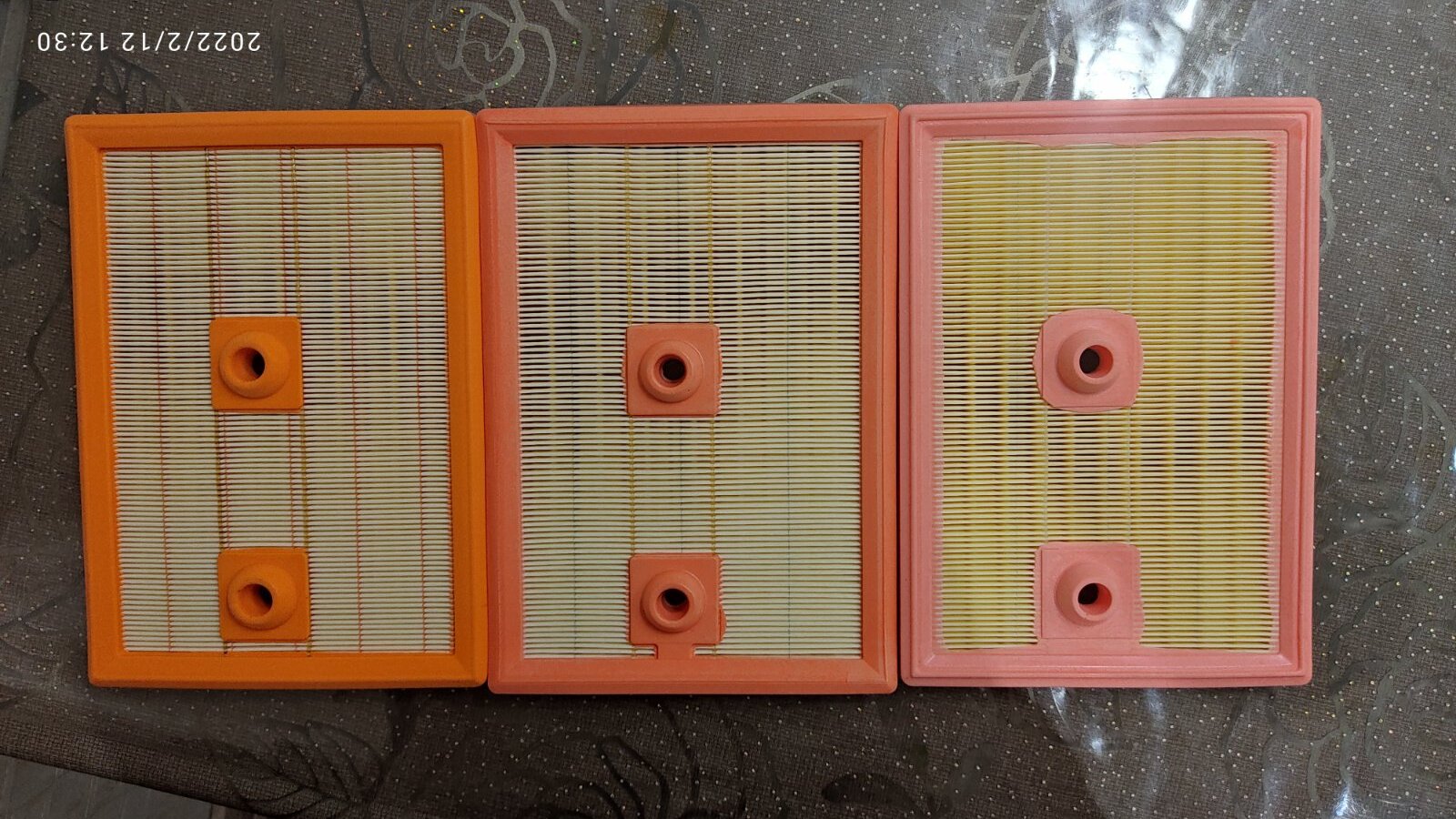

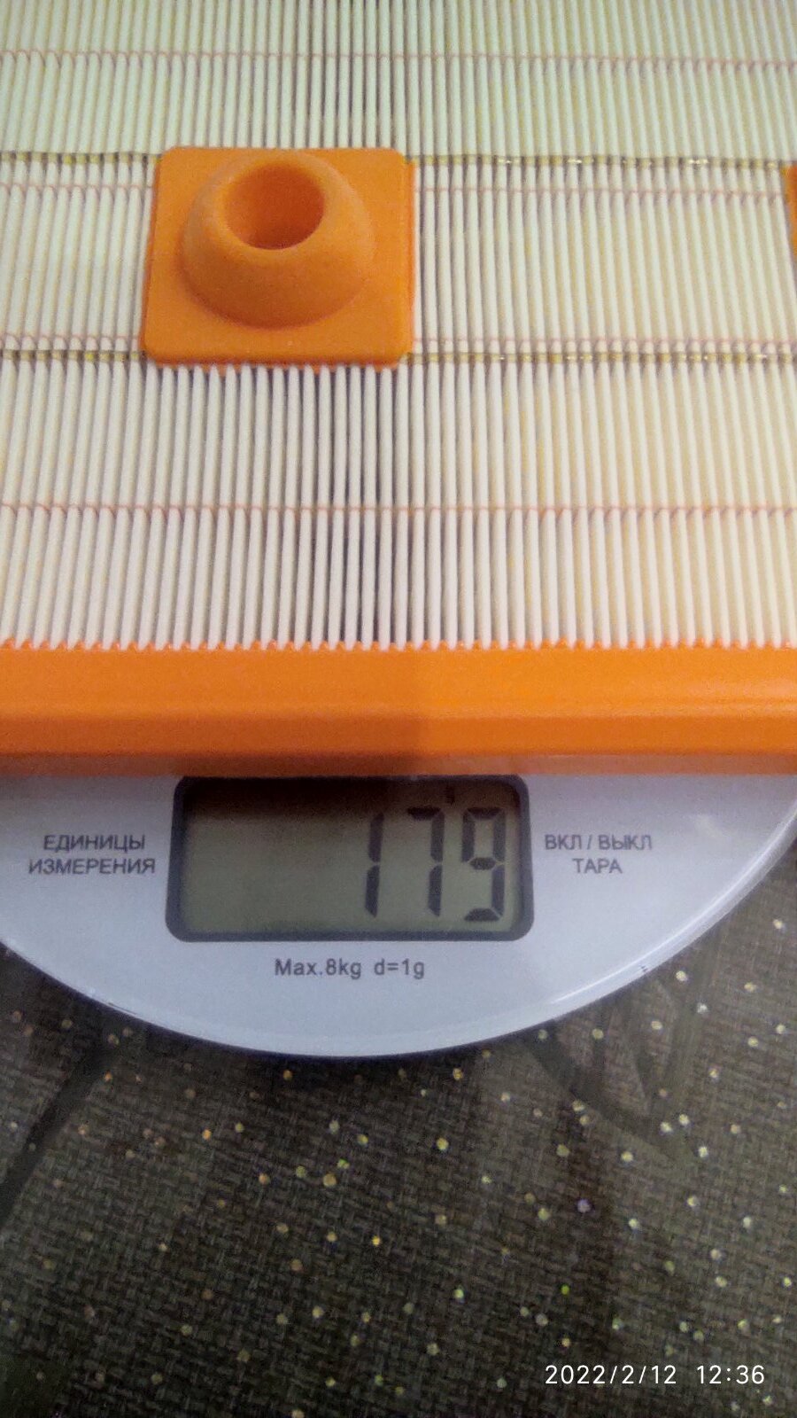

12 февраля 20224 г Популярное сообщение 13.01.2022 в 20:20, Dimmy сказал: alex323, сравнил бы Hengst с Marshall: общий вид, качество материала, количество складок. А то уж больно к Маршаллу повышенное внимание последнее время: типа, классные фильтры по доступной цене. А тут сравнение с отличным фильтром. 13.01.2022 в 17:19, Shamhoon сказал: На твоё усмотрение Дошли руки от скуки. Обзорщик из меня так себе, прошу строго не судить). Итак вначале немного текста потом фото. Упаковка везде картонные коробки. Хенгст и Фильтрон сделаны в Польше, Маршалл не известно, made in отсутствует. Есть указание на Нидерланды. Геометрические размеры. Абсолютные значения не стал линейкой измерять, но даже по фото видно, что Filtron немного, на 2-3 мм, длиннее. Кстати, по отзывам в сети, именно Фильтрон хуже ложится в коробку фильтра. Хенгст и Маршалл абсолютно одинаковые. Нашел на Автодоке отзыв по Маршаллу, в Шкоду лёг отлично. По бумаге. У Хенгст и Фильтрон при рассмотрении через лупу видны волокна, бумага как бы "лохматая". У Маршалл более плотная. По толщине бумаги примерно одинаково. Количество складок: Хенгст 100, Фильтрон 95, Маршалл 94 или 95, под конец сбился. Торцы складок приклеены только у Хенгст. Что бросается в глаза, так это то, что у Маршалл высота складок существенно выше, чем у Хенгст и Фильтрон. На фото будет видно. У Хенгст и Фильтрон высота штор одинаковая. Качество литья полиуретановой рамки везде примерно одинаковое. У всех есть наплывы. По твердости материала рамки также приблизительное равенство. Вес: Хенгст 179 грамм, Фильтрон 161, Маршалл 178. Лично у меня сложилось ощущение, что Маршалл сделан если не отлично, то хорошо. Его поставлю в первую очередь на очередные 10000 км. Надо будет ещё Манн взять, так сказать в качестве эталона.
13 февраля 20224 г alex323 добавлю свои 5 копеек. Заранее приношу извинения за оффтоп. Есть у меня аналог, но наш питерский, а именно BIG Filter GB-966. 12.02.2022 в 13:22, alex323 сказал: У Хенгст и Фильтрон при рассмотрении через лупу видны волокна, бумага как бы "лохматая". У Маршалл более плотная. По бумаге не скажу, ибо фильтр запаян в целофановый пакет. Поэтому про "лохматость" пока ничего не скажу. 12.02.2022 в 13:22, alex323 сказал: Количество складок: Хенгст 100, Фильтрон 95, Маршалл 94 или 95 У Биг - 90. Торцы не проклеены. 12.02.2022 в 13:22, alex323 сказал: Вес: Хенгст 179 грамм, Фильтрон 161, Маршалл 178 Масса Бига - 167 в пакете. Без него, полагаю, будет порядка 165. Если будут интересны фото - сделаю. Ещё раз сорри за оффтоп, просто предыдущий пост был подходящий. Изменено 13 февраля 20224 г пользователем Shamhoon
13 февраля 20224 г 6 минут назад, Shamhoon сказал: Торцы не проклеены. Странно. Конечно, пыль туда, может, и не залетит, но другие же для чего-то торцы проклеивают. Перестраховка? Тогда BIG почему отступает?
13 февраля 20224 г 8 минут назад, alex323 сказал: я конечно не спец, но Маршалл понравился. Вот в чем и дело. Проверить качество и параметры фильтроматериала нам не под силу. Приходится надеяться на производителя. Поэтому я, в частности, лучше куплю проверенный брендовый фильтр и поменяю его через 15-20 тык, чем поставлю неизвестно что даже на 5 тык и буду думать, как он там фильтрует. Спокойствие дороже. Изменено 13 февраля 20224 г пользователем Dimmy
13 февраля 20224 г 13 минут назад, Dimmy сказал: Странно. Конечно, пыль туда, может, и не залетит, но другие же для чего-то торцы проклеивают Как я понял из предыдущего постаalex323 и как видно на фото, торцы проклеены только у Hengst. Честно говоря, как у оригинала или его близнеца Mann C27009, установленного у меня сейчас, я не помню.
13 февраля 20224 г 13 минут назад, Dimmy сказал: Спокойствие дороже Косвенно можно смотреть по UOA. У меня в отработке Мобила кремния не много, там больше половины пробега на Фильтроне. И это ещё герметик вымывался. Изменено 13 февраля 20224 г пользователем alex323
13 февраля 20224 г 17 минут назад, Dimmy сказал: может, и не залетит Вообще в этой проклейке смысла не вижу. Ну пошла пыль с торца между складками и что? Она по любому отфильтуется бумагой
13 февраля 20224 г 15 минут назад, Dimmy сказал: поменяю его через 15-20 тык Не, у меня юг, пыльный регион. 10 и в мусорку.
13 февраля 20224 г 4 минуты назад, alex323 сказал: Ну пошла пыль с торца между складками и что? Она по любому отфильтуется бумагой А теперь включи голову, посмотри на фильтр сверху и ответь, куда полетит пыль, которая просочится с торцов между складками? Изменено 13 февраля 20224 г пользователем Dimmy
