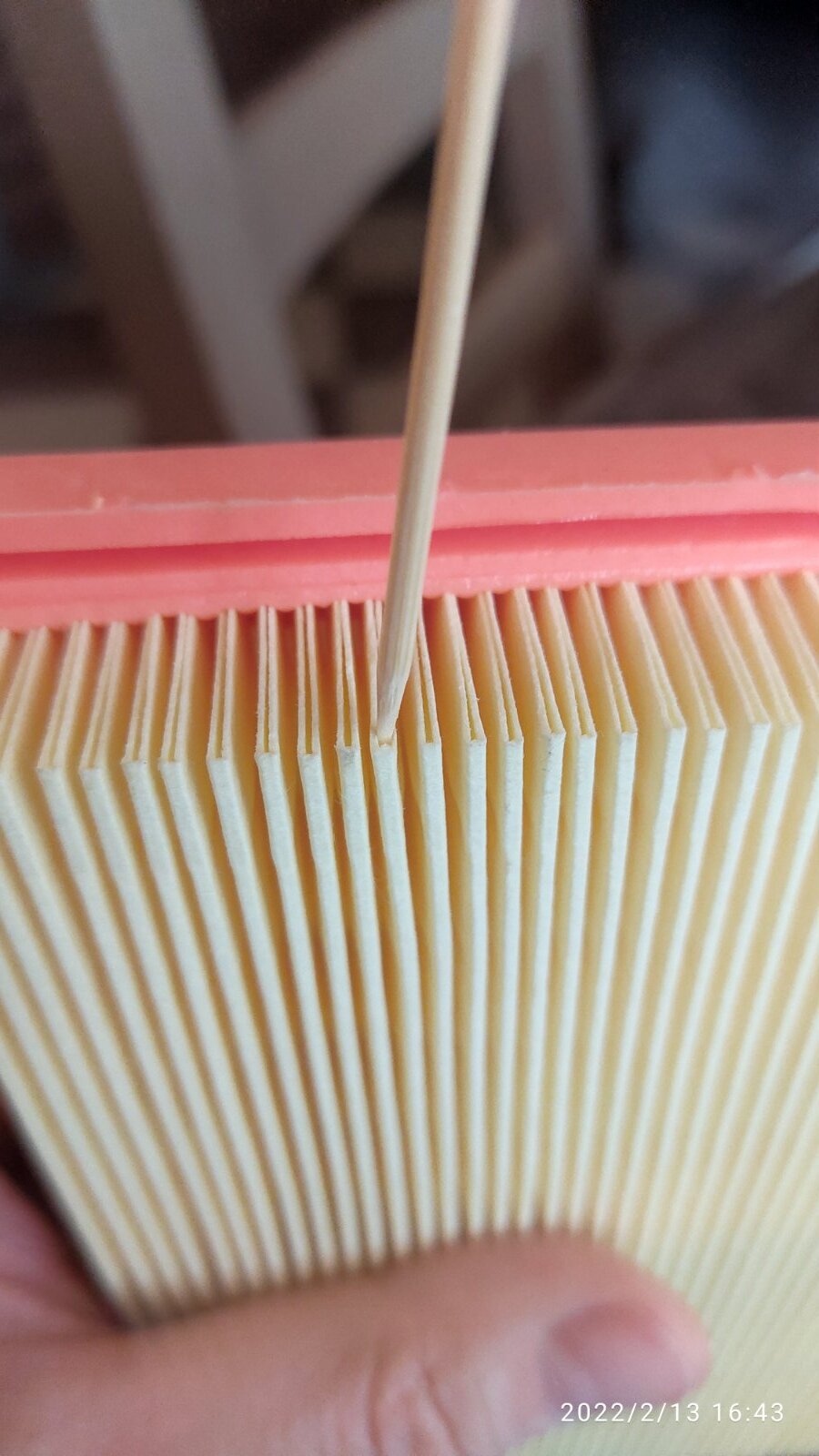

Попробовал Фильтрон и Маршалл. Без усилия не лезет не тонкий нож, не зубочистка. Похоже, что проклеено там. Только похоже чуть дальше от торца и поэтому не видно.

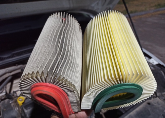

alex323, вот смотри, как выглядит поездивший фильтр: торцы складок пыльные. Так что их проклейка - важный момент.

Dimmy сегодня нашел очень тонкую швейную иглу и пробовал ее вставить между складками Маршалла. Не показалось мне с зубочисткой: игла входит пару-тройку мм очень легко, а потом буквально пальцами ощущаешь, как упирается во что то твердое. Есть проклейка, теперь я спокоен).
